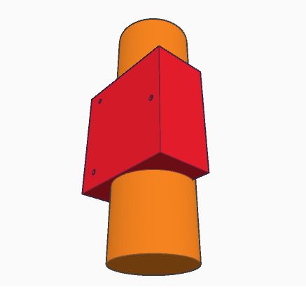

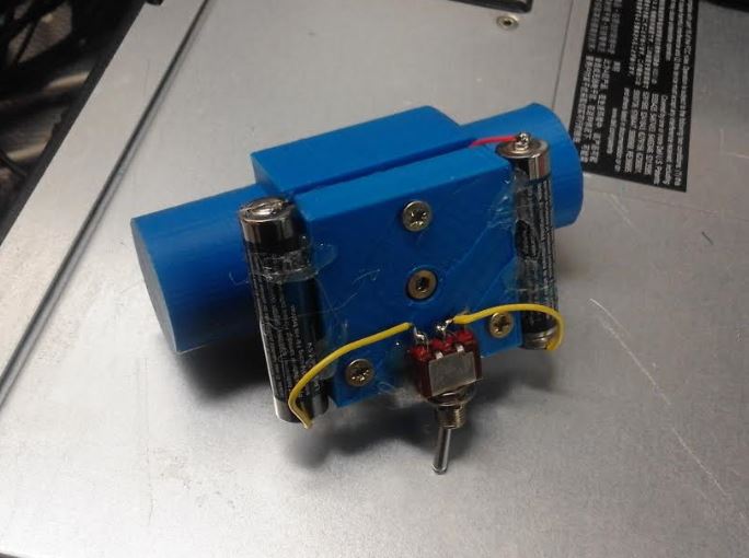

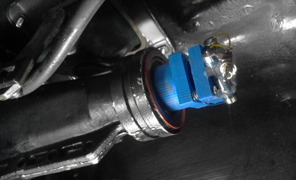

Vaihdelaatikon pään 3d-tulosteen voi ladata kohteesta:
https://www.tinkercad.com/things/aWATk64YnbN
Vaatinee ilmaisen rekisteröinnin jos lataa tulostettavan tiedoston.
En ole vielä kalibroinut omaa tulostintani aivan millin osien suhteen, joten valmis tuloste saattaa olla jollain toisella tulostimella hieman eri kokoinen :( Muutenkin sai porailla keskellä olevan Laserin reiän hieman isommaksi jne. säätöä.

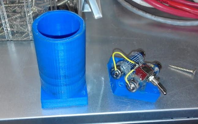

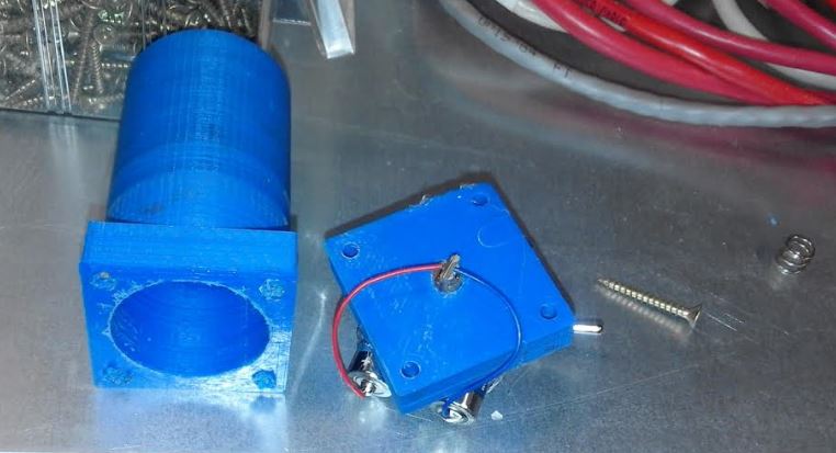

Sovitus on melko justiin ja ei heilu/nytky kun on työnnetty laatikon sisään. Tämä on toinen versio - ensimmäinen oli sisäreiän suhteen liian pieni. Pyöritettäessä pyörii akseli mukana laatikossa.

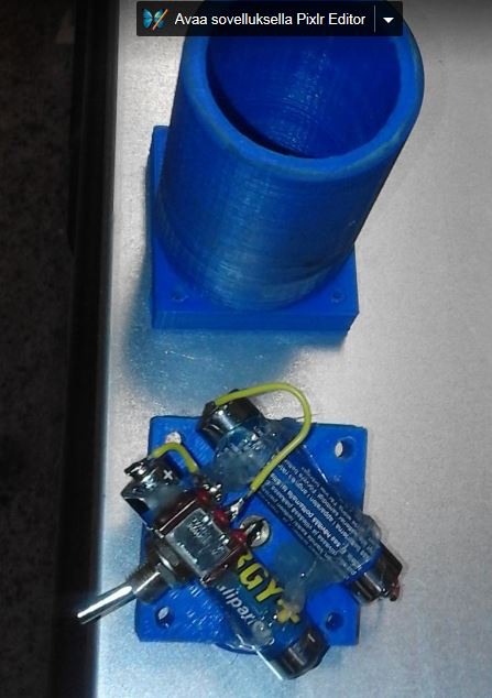

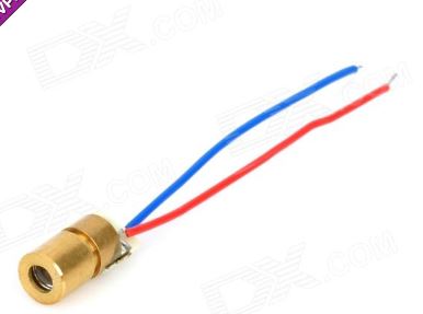

Laserelementti on kiinasta tilattu, 3v ja hinta 90 senttiä kappale. Kuumaliimalla liimattu patterit ja kytkin Johdot juottamalla pattereissa
Dealextremestä löytyy koodilla 154145, "5mW punainen piste Laser diodi-moduuli"

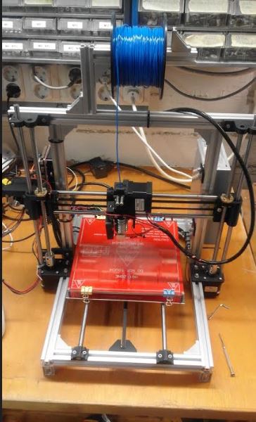

Tulostimen pukki toi eVillestä. Prusa-pohjainen:

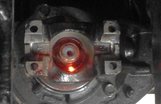

Laserosa on kolmella ruuvilla kiinni ja jousi välissä. Portaaton suunnan säätö helppo tehdä. Pyöritellään laitosta ja säädellään kunnes piste pysyy pyöritettäessä paikoillaan.

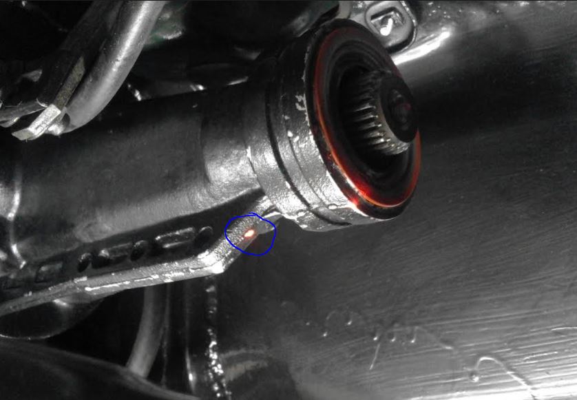

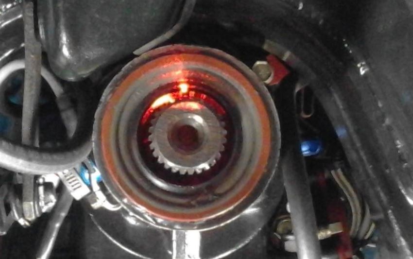

Alkutilanteessa etupää osoittaa tuohon kohtaan:
Kun saan peräpään laitoksen kuntoon niin alkaa varsinainen kohdistustyö.

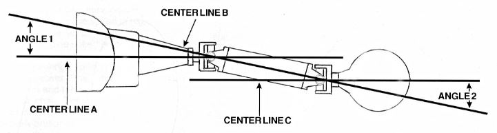

Minua ajoi tähän projektiin oman auton täristäminen ja tärinä liittyy taajuuden perusteella kardaanikulmiin tai muuhun kardaaniakselin aiheuttamaan tärinään. Pystysuuntaiseen kardaanikulmien mittaukseen löytyy ratkaisuja ja omasta mielestäni sen olen saanut kohdilleen (kohtahan tuo selviää).
Vaakasuuntaisen tilanteen tarkistaminen on haasteellista ja siihen ei oikein helppoja keinoja ole löytynyt.

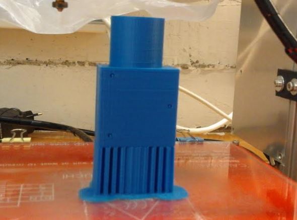

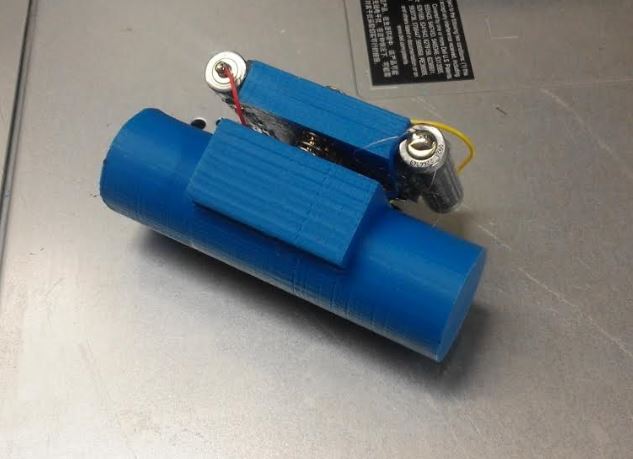

Peräpään osa tulostettu, pitää vielä tulostaa tuo laserpuolen osa:
Noissa ilmaan jäävissä kannakkeissa tulostellaan alapuolelle tukirakenne, joka leikellään tulostuksen jälkeen pois.
Tulostinta ohjaa Repetier-softa:
https://www.repetier.com
Tukirakenteita varten ja jos tarvitsee alle tehdä laajempaa tulostealuetta pitämään kappaletta paikoillaan (kts. tulosteen alla oleva laajempi levitetty alue) ajan mallin erillisen viipalointisoftan Curan läpi:

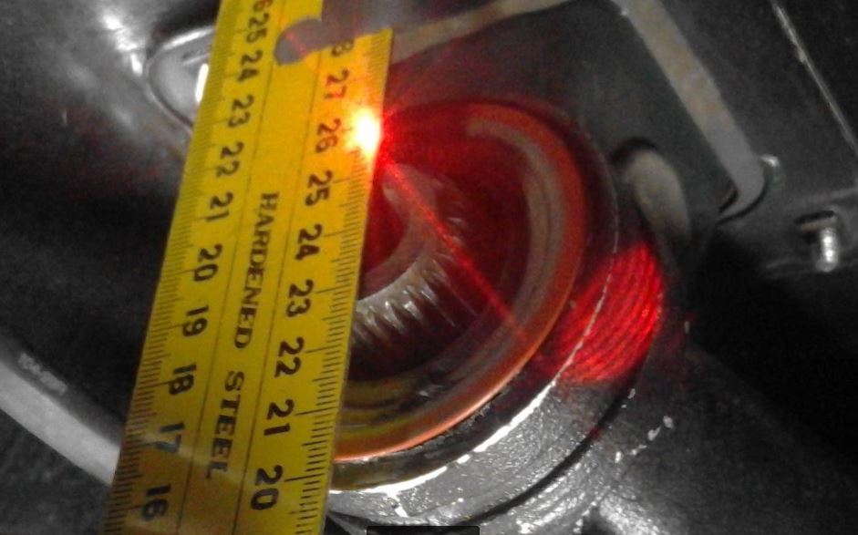

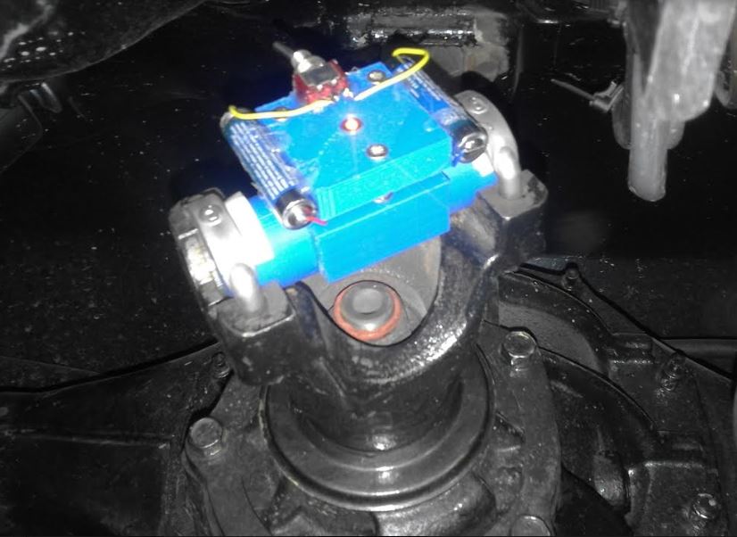

Peräpään laitos tehty ja mittaukset suoritettu.
tulosteet voi ladata:
https://www.tinkercad.com/things/f6Xnhy3sY1l
https://www.tinkercad.com/things/hFE5sButtkH

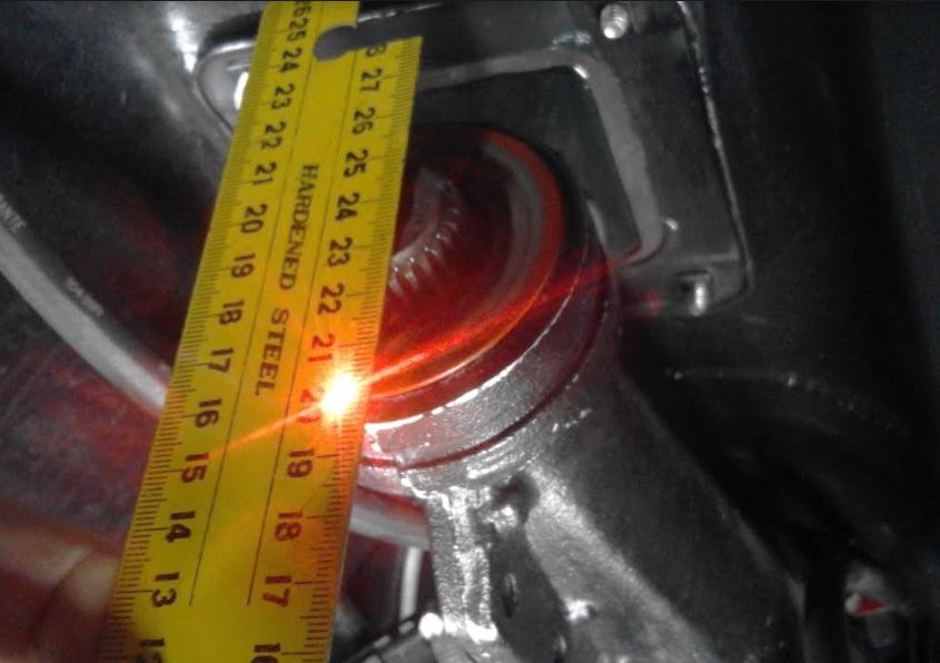

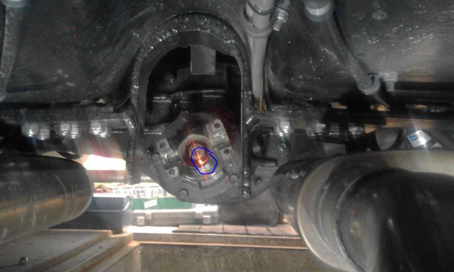

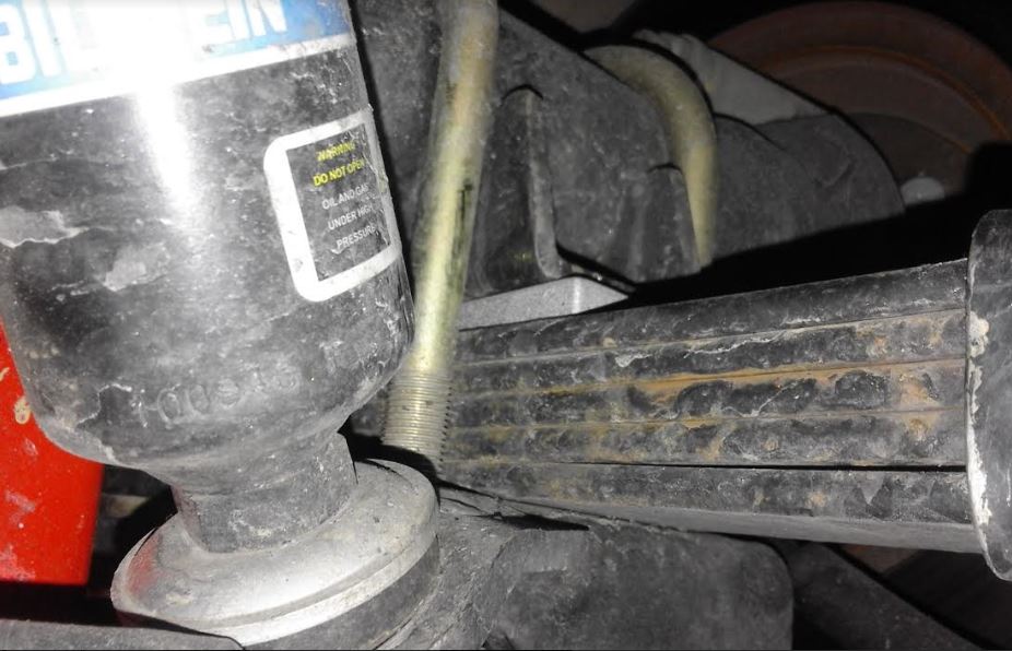

Pukit taka-akselin alle ja mittailemaan:

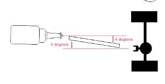

Laatikko osoittaa hieman alaspäin ja perä myös. Perän alla tällä hetkellä 4 asteen kiilat.
Jos perää kääntää 6 asteen kiiloilla, niin piste nousee (165 cm on matkaa taka-akselista laatikon perään) kahta astetta vastaavan matkan joka tarkoittaa tuolla matkalla noin 6 cm. Takapää osoittaisi sitten pari senttiä laatikon pään yli.
Laatikko osoittaa nyt muutaman sentin alle ja hieman sivuun taaksepäin. Peräpään pieni kulmamuutos ei paljoa liikuta pistettä.
Kardaanikulmaksi jäisi noin 0,5 astetta jos päättelyni pitää paikkansa. Perä ja laatikko olisivat yhdensuuntaiset.

kaara91 kirjoitti::peukku: Mikset hitsaa sivusta niitä kiiloja alkuperäiseen tallaan. Tosin noi taitaa olla alumiinia. Samalla voi tallan pituutta kasvattaa pari senttiä/ puoli.
Kiilat ovat alumiinia. En kyllä nyt hoksaa miksi noita kannattaisi hitsata jos olisi materiaalin puolesta mahdollista? Valaise vähän.

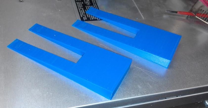

Aamupalalla tuli ajatus, että tulostelen testaamista varten eri asteisia kiiloja ja koetan hienosäätää kohdistusta ennen lopullisten osien hankintaa.

Tavoitehan on saada laatikosta ja perästä lähtevät kuvitteelliset linjat samansuuntaisiksi ja riittävän lähelle toisiaan siten, että kardaanikulma on alle 1 aste. Tuo efektiivinen kulmahan voi olla mihin suuntaan tahansa kun katsotaan auton pitkittäislinjan suunnasta.
Jos etsii ohjeita kardaanikulman säätöön, niin yleensä on tarjolla vain pystysuuntaisen kulman säätöasiaa:
Hakuihin kun lisää "horizontal", niin saa muutamia asiaan liittyviä vinkkejä, mutta vain murto osan verrattuna vertikaalipuolen ohjeisiin.
Vaikka moottori ja perä olisivat sivusuunnassa eri linjassa, ovat ne kuitenkin tehtaan jäljiltä samansuuntaisia:
Tuota vaakasuuntaista siirtymää ei pitäisi joutua tarkistamaan eikä tarvitsekaan, jos mitään tärinöitä ei autossa esiinny. Tärinästä kun halutaan päästä eroon, niin kannattaa katsoa kaikki kulmat ja suunnat kohdilleen.
6 asteen testikiilat ladattavissa:
https://www.tinkercad.com/things/3cdonDprEgh
tulostettuna:
Asentelen no 4-asteisten tilalle ja pisteen pitäisi siirtyä pari senttiä laatikon keskipisteen yläpuolelle (siirtymä yhteensä 6 senttiä) jos laskelmat pitävät paikkansa. Näitä nyt voi tulostella vaikka mille astelukemille ja tilaa/teetättää sitten kunnolliset metallikiilat kun lopulliset astelukemat on löytyneet.
Tuloste ei ole umpinainen. Tulostettaessa voi valita tulostetaanko täyteen vai rakennetaanko sisälle ontto rakenne. Osittain ontto rakenne säästää tulostetta + nopeuttaa tulostusta. Yllätyin itse miten kestäviä tuotteita tästä perus PLA-muovista syntyy. Pitkäikäisyydestä ei ole kyllä mitään käsitystä. Kulutusta kestävät tuotteet kannattaa tulostaa esim. Nylonilla. Muita vaihtoehtoja mm. ABS ja Polystyreeni. Tietoa löytyy kun vähän googlailee.
Mainitsin tuossa etten ole jaksanut kalibroida ihan viimeisen päälle tulostinta. Virheenä tarkoittaa, että esim. 4,00 cm mitaksi tulee 4,02-4,10 cm vaakasuunnissa ja pystysuunnassa heitto samaa luokkaa. En tiedä kannattaako noita viimeisiä satasia ja kymppejä edes yrittää tavoitella kun tulostus on epämääräistä sulan muovin pursotusta.
Jos kiilat painuvat liikaa kasaan sovituksessa, niin tulostan ne umpinaisena ja yritän uudelleen.

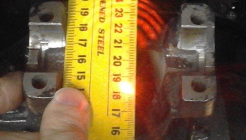

6-asteen kiilat vaihdettu 4-asteisten tilalle:
Perä ja laatikko nyt samansuuntaisia ja kardaanikulma molemmissa päissä sama. 2 cm tarkoittaa noin 0,7 asteen kardaanikulmaa.

Sivusuuntainen yhdensuuntaisuus näkyy noissa viimeisissä kuvissa, missä piste näkyvissä ilman mittaa. Löysäsin laatikon kiinnityksen ja saa kammettua tuon puuttuvan pari milliä suuntausta. Taaksepäin kuvissa puolisen senttiä sivussa ja eteenpäin kohdillaan. Lopullisessa mittauksessa kiristelen laatikon sivusuunnassa oikeaan kohtaan ja suuntaus on sitten molempiin suuntiin parisen milliä sivussa.
