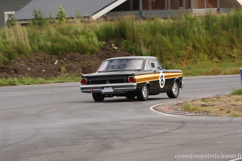

Yllättävän hyvä tuosta lehtijousi perästä saa kun hieman ajatusta uhraa siihen. Suurin ongelma ilmenee kuitenkin kiihdytys ja etenkin jarrutus pomppimisena. Olen aika usein viime vuosina katsellut parin Falkonin ja yhden Mustangin takaosan liikeitä eikä niissä juuri moitteen sijaa ole ollut, vain lehtijouset ja iskunvaimentajat.
PS. Falconin taka-akselin ripustus on täysin samanlainen kuin early (64½ - 66) Mustangissa.

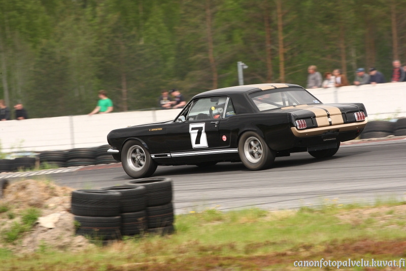

Toi takavakaaja asia on aika jännä kun ei yhdessäkään Mustangissa tai Falconissa jotka on kilpakäytössä Suomessa ole takavakaajaa. Lisäksi nuo tuntemani autot on melko nopeita eikä yksikään ääneen ole valittanut aliohjautuvuutta tai huonoa kääntyvyyttä. Taitaa koko homma olla markinamiesten juttuja.
