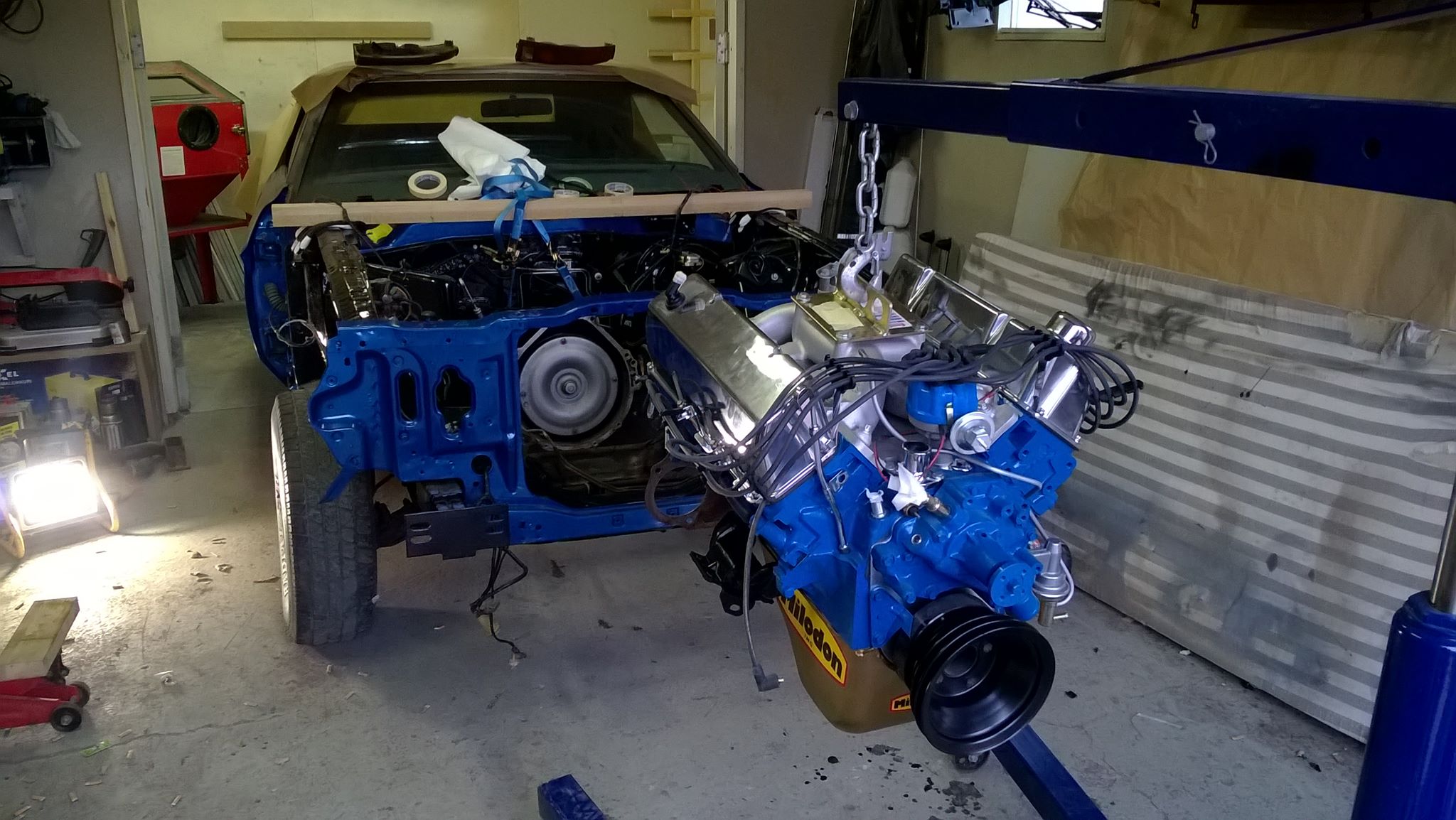

Onko kokemuksia 351C 4V upottamisesta Mustang 1966 konetilaan.

Molempia versioita ruuvanneena voin sanoa että on ahtaampi johtuen erilaisista pakokanavista kansissa.
Mutta kyllä se sinne menee ja vie tollaista koppaa hienosti.

- Cleveland on painava bensasyöppö jonka maine taitaa olla peruja 60/70/80-luvun drag race radoilta.
- lisäksi konehuone tulee niin täyteen että tulpanvaihto ja monet muut huoltotyöt muuttuvat lähes mahdottomiksi, kokemuksia asiasta on -67 Mustangista jossa kai kuitenkin hieman enemmän tilaa käytössä.
- osien saatavuus paljon huonompi kuin 289/302, lohkot taitaa olla ihan kiven alla nykyään?
+ plussapuolelle mennee jyhkeä käyntiääni jota ei saa varmaan millään loihdittua 289/302 pikkulohkoon.

Bensansyöppöys on suhteellista, 350 hv todellista rautakansilla tuottava 351C '73 Mussessa vei Jyväskylä-Ivalo-Jyväskylä reissulla 16-17 l/100km. Minusta ihan hyvin aikakauden moottorille tuossa vireessä. Miedommassa vireessä mahdollista päästä vähemmälläkin. Olennaista on että sytytys ja polttoaineensyöttö ovat oikeissa säädöissään sekä voimansiirto on kohdallaan moottorin vireysasteelle.BYM-1 kirjoitti:- Cleveland on painava bensasyöppö jonka maine taitaa olla peruja 60/70/80-luvun drag race radoilta.
Maine on todellakin peräisin syntyajoiltaan jolloin ei tarvinnut nipottaa pisaralla pisimmälle vaan eniten painoi se kuka oli nopein ja tasaisin luotettavasti varttimaililla ja mutkaradalla. Ja siihen kyseinen moottori oli tehty ja suoriutui hommasta enemmän kuin hyvin.
Kun käsissä on lohko, kampiakseli ja kiertokanget orkkisosina niin loput saa tarvikkeena käytännössä samaan hintaan kuin 302/351W osat. Orkkis alakerta kestää hikoilematta 450 hv vaparina. Kansien remontoiminen rautakansista maksaa saman kuin 302/351W, suurin kuluerä ovat koneistukset. Alukannet Clevelandiin maksavat huomattavasti enemmän kuin muihin moottoreihin, toki sillä saa enemmän paukkuakin.
