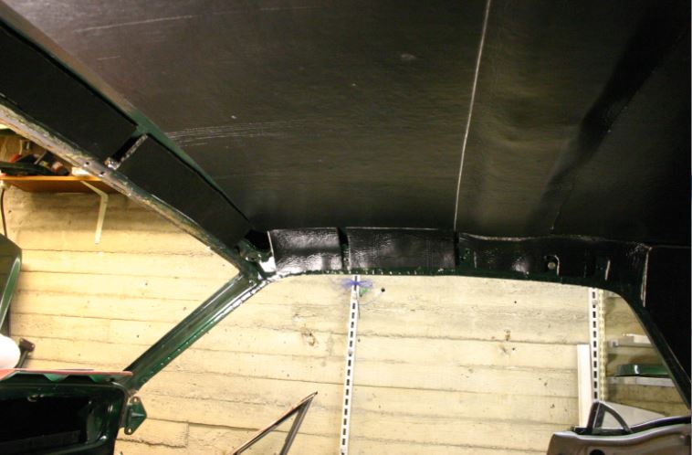

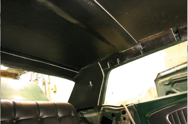

Alle kannattaa laittaa jotain tavaraa, jotta kabiinin äänimaisema on hieman vaimeampi. Talviajon eristesyy ei taida meillä harrasteautoissa olla niin tärkeä, kun ovat enimmäkseen kesäkäytöllä. Itsellä laiton Motonetista hankittua mattoa aika railakkaasti joka paikkaan myös pehmusteteknisistä syistä (66ht):
