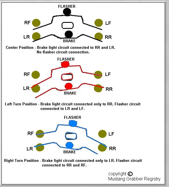

Lamppujen pohjan kontaktit eivät tosiaan oikein tunnu aina kohtaavan oikein toisiaan. Kummallisia kontaktihäiriöitä esiintyy minullakin peruutusvalon pohjissa. Oikeanpuoleinen valo palaa välillä ja välillä ei ja syy on ihan kontaktissa. Juotan varmaan joku kerta kiinteässti johdot lamppuun.Janne68 kirjoitti: Taiwaninpojan valmistamat valojen pohjat ei ehkä ole kaikkein laadukkaimmat.
Jollain tavalla samanaikaisesti nerokas ja mielenvikainen muuten tuo jenkkien keksintö säästää pari johtovetoa takavaloihin kikkailemalla mekaanisella kytkinhässäkällä takavalojen vilkku-/jarruvalotoimintavaihto.
Re: Takavalojen toiminnasta -65 FB
Siis tuo vilkkukytkentä on oikeesti nerokas, ei sitä saa moittia. Lisää siihen vielä hätävilkut ja releohjaus yhen johon ledeille nii on vähän pohtimista kuinka ne taas kytkettiin.
