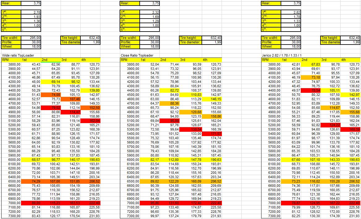

Omassa on 3,75 peräruuvi, earlyn vakio korkuisella renkaalla ( 295-35-18 vastaa 225-60-15), ja kiertää tietty moottoritienopauksissa karvan päälle 3000. Kuvassa värit kuvastavat eri vaihto pisteitä, eli punainen= vaihdetaan isompaa 7000rpm kohdalla etc.
Välitys laskettu maksimaaliseen suorituskykyyn pyrkien, ja kuitenkin riittävälle huippunopeudelle. Ajatuksena on joskus päästä 200 km/h loppunoputeen vartilla, ja ajatus on että välitys riittää myös Suomen moottoriradoilla.
