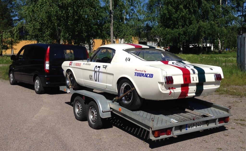

Kuvassa vanha yhdistelmä, mutta kyllä tuo marsukin työnsä teki kohtuullisesti vaikka oli vain 6 vaihteinen. Molemmilla yhdistelmillä kulutus on alle 10 l/ 100 km diesel polttoaineella.
