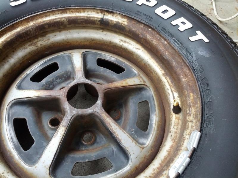

Onko vanteen ja pyörän navan välissä väljää? Eli keskittyykö vanne pyörän napaan vai pyöränpultteihin? Minulla tärinät häipyvät (miltei kokonaan ), kun sorvasin "rinkulat" vanteen keskiöön. Nyt vanteet keskittyvät pyörän napaan.

Rinkulat kyllä uupuu!
Re: Kardaanikulmien mittaus
Ei kai earlyssa mitään rinkuloita?

Samat asiat niihin pätee olkoot auto uus tai vanha.

Joo, onhan se parempi jos keskusta keskittää, mutta monella on ihan kartiomuttereiden avulla keskitetty, eikä mitään ongelmia ole. Oikein on tietty, jos napa keskittää.

Väärän otsikon alla jankkaan, mutta ei esim. Magnum 500:sissa ole kuin yksi "keskireikä" ja siinä on se ponikiekko. Hämärän mielikuvan mukaan mulla on navat sen verta elämää nähneet, ettei niihin mikään rinkulat sopisikaan.
Edit: toki nuo vanteen muodot teoriassa voisivat "keskittää", mutta kyllä rengasliikkeessä tasapainottivat nimenomaan pultin rei'istä?

Joo ei kaikki vanteet ole keskireiästä keskittäviä, mutta parhaimman lopputuloksen kuitenkin saa jos ne voi keskittää niillä. Olkoot auto edelleen uus taikka vanha. En itekkää oo käyttiksissä keskireiän suhteen mitään miettiny ku on ollu kierot vanteet ja tarpeeks iso keskireikä että vanne menee paikoilleen, mutta en puhukkaan parhaasta lopputuloksesta tässä tapauksessa.
