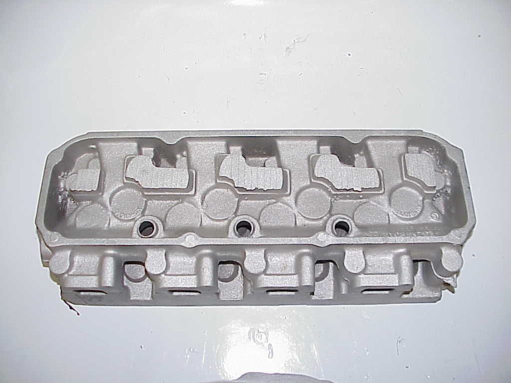

Viestit: 3210
Re: AFR, Edelbrock E-Street ja Trick Flow kannet
Kyllähän noita raakakansiakin löytyy.
Mutta silloin mennään jo NASCAR versioihin, joka ei lienee ongelma jos tavoitteena on 700 - 900 hp vapari pikkulohko Ford.
Kuitenkin noissa valmiissa NASCAR kansissa kuitenkin käytetään yli 2" imuventtiiliä ja luulisin, että noiden kansien parissa on tehty aikapaljon erilaisia testejä ja kokeita.
Tuossa aika hyvä artikkeli.
http://www.mustangandfords.com/parts/m5 ... der-heads/
Ja tuosta raakakannet.
NEW RAW Casting Ford M-6049-C3 Aluminum Bare Cylinder Head NASCAR Roush Yates
http://www.ebay.com/itm/NEW-RAW-Casting ... 1298553454
