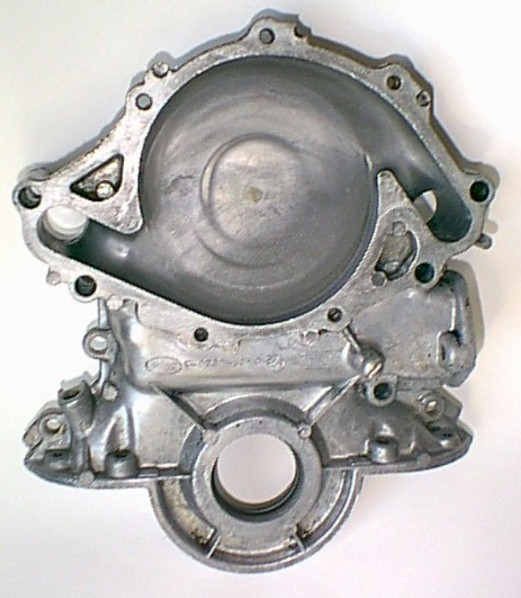

Jotenkin nuo pellistä taivutetut siipipyörät näyttää hieman halvoilta.
Laitan vertailun vuoksi kuvat vanhasta 65 vesipumpusta (oli käytössä 65 ja aikaisemmat Ford sb koneet, pum-pun vastapesä on jakopään kopassa).
Tässä mallissa on mielestäni jo vähän paremman mallinen tuo siipipyörä, mutta näissäkin esiintyy tuota pelti-mallia.
Tuo on minulla 289 koneessa vesipumppuna.

Re: Lämpöongelmia
Viesti Kirjoittaja 1223 »
Mulla oli veli jenkki ympännyt tohon vanhemman mallin jakopään koppaan ton uudemman mallin pumpun.
No se on nyt vaihdettu oikeanlaiseen. Tuskin olisi lämmöt pysyneet kurissa tolla yhdistelmällä.
Rami sulla on siinä mun moottorissa tollainen vanhan mallin koppa muistaakseni jos haluat siihen sun koneesen ton vanhan mallin pumpun.
Juha

Re: Lämpöongelmia
Viesti Kirjoittaja NooB »
1223 kirjoitti:Mulla oli veli jenkki ympännyt tohon vanhemman mallin jakopään koppaan ton uudemman mallin pumpun.
Juha
Jep Juha näin tehdään. Koitan tuota 289:n koppaa :peukku:
