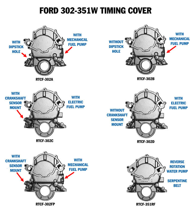

Onhan vesipumppu oikeaan suuntaan pyörivä?
V-hihnalla pyörii toiseen suuntaan kuin moniurahihnalla.
