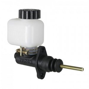

Tunnistaako kukaan kuvassa olevaa painesylinteriä? minkä merkkinen on. Sekä millä pääsylinterillä saisi polkimen kevyemmäksi. Nyt minulla on Wilwoodin 3/4 sylkky ja sillä poljin on hieman liian jäykkä kun tytärkin ajelee tällä autolla.

jos tota pääsylinteriä tarkotat niin se näyttäis w123 mersun sylinteriltä, eikä helevatti olekkaan. mutta semmosen mä laittaisin. kevyemmäksi sen saa kun vähän muokkaa polkimen ja sylinterin asentoja.

Pääsylinteri vaihtoehtoja on, esim. Tiltonilta
1 1/8"
1"
13/16"
3/4"
5/8"
7/10"
7/8"
http://tiltonracing.com/
http://tiltonracing.com/product-categor ... cylinders/
Minulla oli vähän sama ongelma ja ratkaisu löytyi pääsylinteriä vaihtamalla 3/4" -> 7/8".

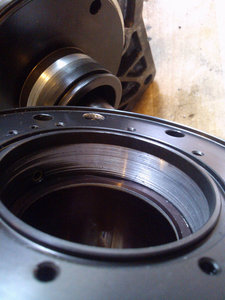

Mitäs mieltä harrastajat on? onko ehjä?
Hydraulinen painelaakeri ei palaudu vaan jää makaamaan päin paineasetelmaa.

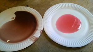

Pieni öljyvertailu.
Pieni öljyvertailu.

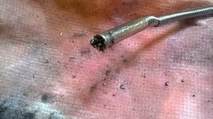

Magneetti propusta sisään.

En tiä, mulla tuli aina T5:sta metallihohtoöljyä, vaihdoin joka syksy uudet öljyt ja joskus useamminkin kun tuli kiusattua. Ei se mitään ääntä silti pitänyt eikä pykäliä hylkinyt, ehjä se mun mielestä oli.

ylimmän kuvan jäljet syntyy "vinon" asetelman takia ainakin. miltäs se näyttää ?

Kyllähän se asetelma on vinossa. Myös hydraulisen painelaakerin neljästä pultista kaksi oli liian isolla kannalla. Ohjasivat männän toiselle sivulle.
