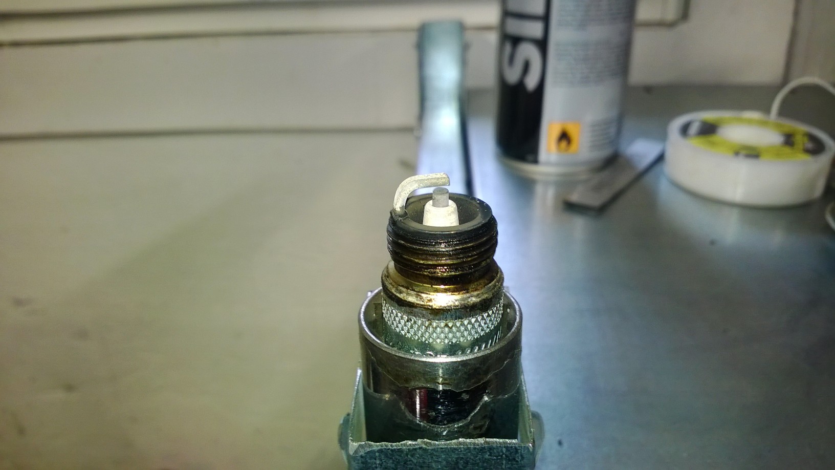

Mielelläni ottaisin vastaan mielipiteitä kyseisen kaasarin ja koneen säätöihin. Olisi kyseessä -68 ja 289 johon on laitettu tämä 500:n. kaasari ja Hedmanin pitkät
peltisarjat. Kone on muuten ihan vakio, mutta ihmetyttää bensan kulutus. Kevyellä kaasulla maantietä ja osa kaupunkia kulutus on 18-19l/100km.
Aikaisemmin oli kaksikurkkuisella ja valusarjoilla 13-14. Ennakkoa on yritetty muutta, mutta ei paljoa ollut vaikutusta. Kone käy hyvin tyhjäkäyntiä ja ei
ajettaessa mitään omituista. Lämpimänä käynistettäessä joutuu hetken sahaamaan ja painamaan kaasua. Tulpat vaihdoin Championin RF11YC 0,8 kärkivälillä.
Tulppien väri on aika vaalea (salama voi vähän vaalentaa kuvan väriä). Pitäiskö olla tu suositus 0,95? Kaasari tosin otettiin suoraan paketista ja perus säädöillä.

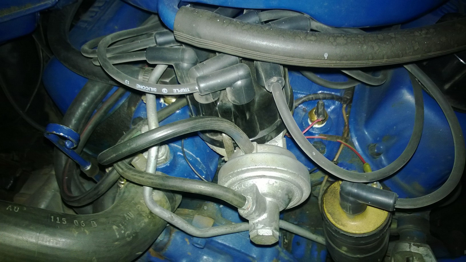

Jakajana on tuollaine "mooseksen poikavuosilta" , mutta vaikea sanoa miten tuon alipaine säätö toimii. Olisiko ideoita osavalintoihin ja säätöihin?

Mä mistään mittään tiiä mut pirun hyvä olen arvaamaan. Kumminkin omassa edellisessä harrastekikottimessa oli 600 edeli ja kyseisessä kaasuttimessa oli ainakin tehtaan jäljiltä aikas ronskit aina saa ainetta perussäädöt. Auto toimi hienosti mutta soppa maistui. Tyhjäkäynnillä haisi puolipalanut bensa. Neuloja vaihdettiin pykälä kerrallaan pienemmäksi edelbrockin kartan mukaan sekä niitä alipainejousia jotka neuloja nostavat kun alipaine heikkenee. Kiihdytyspumpun vipu siihen reikään jossa liike ei ole niin pitkä. Näillä sain kulutuksen putoamaan useamman litran satasella. http://www.oldsmobile.fi/techdata/kaasarijuttu.htm Tuossa hyvä perusjuttu säätämisestä.

Jos haluaa kunnolla seokset sun muut kohilleen niin asiantuntevassa dynossa onnistuu. Ostaa vaan ensin Edel kalibrointikitin ja se mukana päräyttää dynopajalle säätöön.
Jos auto on muuten suht vakio niin kyllä pitäs kulutus saada sinne alle 14 litran. Omassakin vaikka moottoria on viilattu sinne 330hp asti kulutus pysyy alle 15 litrassa suht nätillä ajolla.

Luulen, että mun ajo motti meni lähemmäks 10l tuolla 500:lla. Voithan kokeilla säätää siitä edestä niitä kahta ruuvia vaikka 1/8 kierrosta kerrallaan pienemmälle. Sitten kun käynti heikkenee niin siitä vähän takaisin. Ja taas viisaammat saa korjata virheellistä tietoa, mutta noin itse tekisin.
Ja teinkin. Laitoin ensin 1,5 kierrosta auki ja siitä läksin kokeilemaan. Ei oo pakko hei.

Tosiaan nyt tuntuu siltä, kun heittäisi ämpärillä pensaa. Tuo Dyno ja kalibrointikitti voisi olla hyvä vaihtoehto. Ei jää paljoa arvailuun.
Onko kokemuksia etelä Suomen dynoista ja säätäjistä? Missä olisi hyvä hinta/ laatusuhde. Onko kellään ST-Motors:stä. kokemuksia?
Tuosta jakajasta ei ole ihan varmaa oloa.

Laitappa laajakaistalambdaohjain MTX http://www.autotune.fi/tuote/247/innova ... ain-anturi ja lukaset tämän ajatuksella.

laajakaista lambada on ehdoton edellytys seoksien säätöön. Kaasarit myydään oletus suuttimilla.
holleyn ollessa kyseessä alipaine miittari tarpeellinen. oletettavasti edelbrokkin on säädetty rikkaalle.
laajakaistalla saadaan tieto missä seoksien suhteen ollaan.
Itse mittari ei mahdoton investointi.
Mulle dynömies anto seos arvot jota tavoitella.
12.5= Paras teho
15.5= taloudellisin
tyhjäkäynti arvo 13 nurkilla
Ei muuta kuin kokeilemaan. Ps.lähtötilanne paperille ja muutos myös
