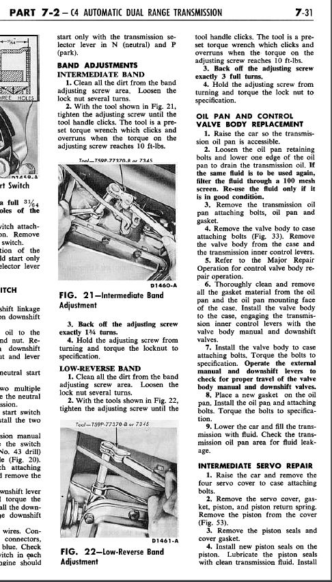

Moro. Tuli laitettua tci:n shiftkitti osanro. 526100. Nyt ois pannansäätö vuorossa ja ohje antaa etupannan kireydeks 120 inch pounds ja sit kiekka ja kolmevarttia takas, ja takapannalle 10-12 inch pounds ja 2 kiekkaa takas. Elikkä aikas iso on tuo ero keskenään ja fordin omiin ohjeisiin, mitä luulette kuuluuko näin ollakki vai? tuossa linkki ohjeisiin. http://news.compperformance.com/Instructions/526100.pdf Osaisko joku kertoo vedänkö noiden tci:n ohjeiden mukaan ettei nyt sit tulis poltettua koko askia pilalle... Kiitos jo etukäteen...

TCI-ohjeessa takapannan ruuvia avataan vain 2 kierrosta ja SamiM ja Ford-ohjeessa 3. TCI:n pienempi momentti takapannalle voi johtua tuosta ruuvin vähemmistä avauskierroksista.
Jos omassa lootassa tulee joskus pantojen säätöä, niin vedän tuolla SamiM:n ohjeella.

Etupannan säätäminen tiukemmalle vaikuttaa laatikon toimintaan siten, että kakkonen kytkeytyy nopeammin. Kruisailupelissä ei ehkä tarvetta säätää alkuperäistä ohjetta tiukemmalle, muuten kuin siinä tapauksessa, että 2-3 vaihdossa on havaittavissa häiritsevää viivettä.pete66 kirjoitti:Olisko tuolla tiukemmalla pannalla jotain merkitystä tuon shiftkitin toiminnan kannalta?
TCI:n momenttiohje etupannalle 120 inch pounds on sama kuin Fordin 10 foot pounds (12 in lbs = 1 ft lbs) ja avausohje 1-3/4 kierrosta sama kuin Fordin. TCI:n momenttiohje takapannalle 10-12 inch pounds (1,1 Nm) on todella pieni verrattuna Fordin 10 ft lbs (13,6 Nm), josta johtuen todennäköisesti avauskierrosmääräkin on yhden kokonaisen kierroksen pienempi, eli TCI 2 ja Ford 3 kierrosta, kuten mainittu. Takapanta ei vaikuta eteenpäin ajaessa yhdenkään vaihteen vaihtotuntumaan. Eli näyttäisi olevan vain pantojen säätöjen tarkistuksen vuoksi tuossa shift kitin ohjeessa.
