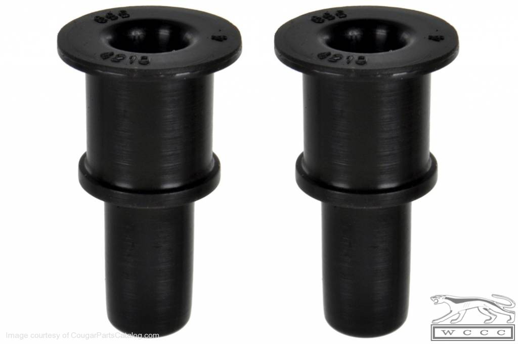

Tuossa ihmettelin kun tuo auto on koko ajan päästellyt melkosta kolinaa kun ajaa kuoppiin. Tänään se otettiin nosturille ja tutkittiin et mikä siellä riivaa. No asentaja piti lähes varmana kolinan tulevan etujarrusatuloista. Testiajo sen sitten varmisti. No sitten siitä otettiin satulat irti ja kappas kummaa, sieltä puuttui ne kumiset vaimentimet tapin ympäriltä. Niiden tilalla oli lähinnä jäykkää alustamassaa muistuttavaa paskaa. Voi herra varjele mitä virityksiä noista löytyy. Tilapäis ratkaisuksi siihen tehtiin sopivasta kumiletkusta vaimennus siksi aikaa kun saan oikeat osat. Tuo tilapäisratkaisukin poisti kokonaan etupään kolinat. Ai että tuli hyvä fiilis :P Joskus se on pienestä kiinni.

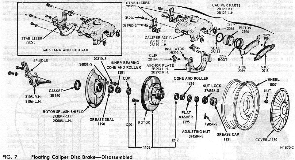

Mexico65 kirjoitti:Tuttu tapaus ilman kolinoit!
Nuo akuperäiset kumit sulavat ajan saatoksi jännäksi massaksi.

No en tiedä mikä sen kumin suomenkielinen nimi on mutta englannin kielisenä se on caliper pin insulator. Eikä tuo haitarikumia ole. Kyllä tuolla oli ihan valtava merkitys asiaan.

Taitaa olla toisenlaiset kun kysyjän autossa (klassikko kenties?). Tuttu on itsellekin tuo liukutapin eristekumivaiva, tuossa omassani sellaiset takasstuloissa ja haperat olivat. Eli varsinainen tapin reikä vähän suurempi kuin tappi ja tuon välyksen tiivistää putkimainen kumi. Kun kumi kuluu niin satula pääsee liikkumaan ja kilisee metalli metalliin.
Re: Kolinat hävisi
Noissa Fordin 1 mäntäisissä 68 - 73 satuloissa on tuollaiset kumi lerssit jotka aikaa myöten muuttuu mössöksi, muuntuminen tapahtuu alle 50 vuodessa.

Just tuollasia kumeja tarkoitin.

Meikäläisen -68 piti sellaista kolinaa Stadin nupukivillä ajettaessa että hävetti, kunnes syyksi paljastui poikkiruostuneet etujarrupalojen "hold down spring:t", jotka on tuossa Mexicon kuvassa merkinnällä "Clip 2B164". Ne pitää jarrupalan pohjassa eikä päästä sitä heilumaan ylös-alas kun pyörä ravistaa pikku pompuissa. Niemensivulta varmaan löytyy...

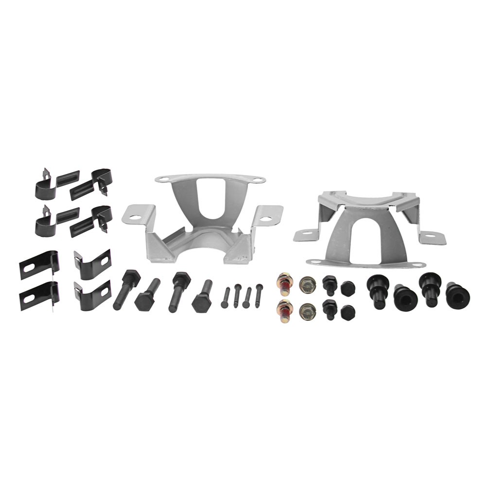

Jos noissa yksimäntä kaliipereissa on jotain korjattavaa, niin ehkä kannattaa hankia kuvan mukainen satsi + männän tiiviste ja - pölytiiviste ehkä myös uusi mäntä.
Jarrupalat vaihtoon samalla.
