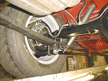

Onko kellään ollu tommosia kannattaako laitella?Vai millaisia olette käytelly?Mitäköhän katsuri on mieltä :roll:

Itse tuli laitettua nimenomaan katsurin suosituksesta. Eli kun konetila nousee 289->347, niin alustaa muokattava vastaamaan tehokaimpia tuon ajan rakennelmia vastaavaksi. Suositteli nimenomaan noiden asennusta.

Mulla ollu juurikin tollaset jo monta vuotta -67 HT:ssa. Hyvä lisä taka-akselin tuentaan...
Ei katsastuksissa mitään ongelmaa, käyttänyt olen useita eri katsastusasemia.

Itsellä oli tuollaiset joskus. Ei kai niistä haittaakaan ollut... Katsastuksessa noita ei vaadita, nuo kun ovat -66 Shelby traction bars, kopiot, eli ei ole tehtaan lisävaruste.
Ns. 4,5 tai 1,5 lehtiset jouset auttavat jo jonkinverran, eli akselin etupuolella on lisä lehti.

Nuot Shelby-barsit on erittäin hyvät ja lähes huomaamattomat (moniin ratakiskokyhäyksiin verrattuna...) Loppui ainakin mun autossa kertalaakista akselin väpätykset sudittaessa, ja hintalaatusuhdekkin on enämpi ku kohillaan! :D

Alla oli ensin 235/60 saippuanpalat merkkiä Kelly Charger. Ei mitään pitua ja kauhiaa jyskytystä, kun toinen pyörä löi tyhjää vielä kakkosellakin. Tilalle tuli 275/50, Detroit true-trac lukko, lehtijousiin uretaanipuslat ja Shelby-barsit, niin nyt voi ihan surutta sutata niin paljon kun auto jaksaa pyörittää, eikä hyppyytä yhtään taka-akselia!
Bensaa ja kumia tosin palaa huomattavasti enemmän... :lol:

Mulla on itse tehdyt caltracs kopiot. Ei nyt ihan huomaamattomat, mutta ei tarvi ollakaan. Wheelhop loppui välittömästi. Välillä kolisee kyllä, kireydestä riippuen. Jotku on hiljentänyt tällaiset pätkällä puutarhaletkua.

Kireydestä johtuen. Jos on hitusen löysällä ja ajaa pomppuun, metalliputki lyö jousta vastaan ja kolahtaa. Amerikan pojat on laittanu ko. putken päälle pätkän letkua, jolloin caltracsit voi jättää löysemmällekin eikä kuulu metallista kolahdusta.
Ja kuten sanoit, ei kuulu sittenkään jos tunkee ne letkut korviin. Toisaalta mun mielestä V8:ssa on jotain vikaa, jos käyntiäänen ylittää joku muu ääni. Eli tämäkin kolina korjattavissa avarammalla pakoputkella. :D
