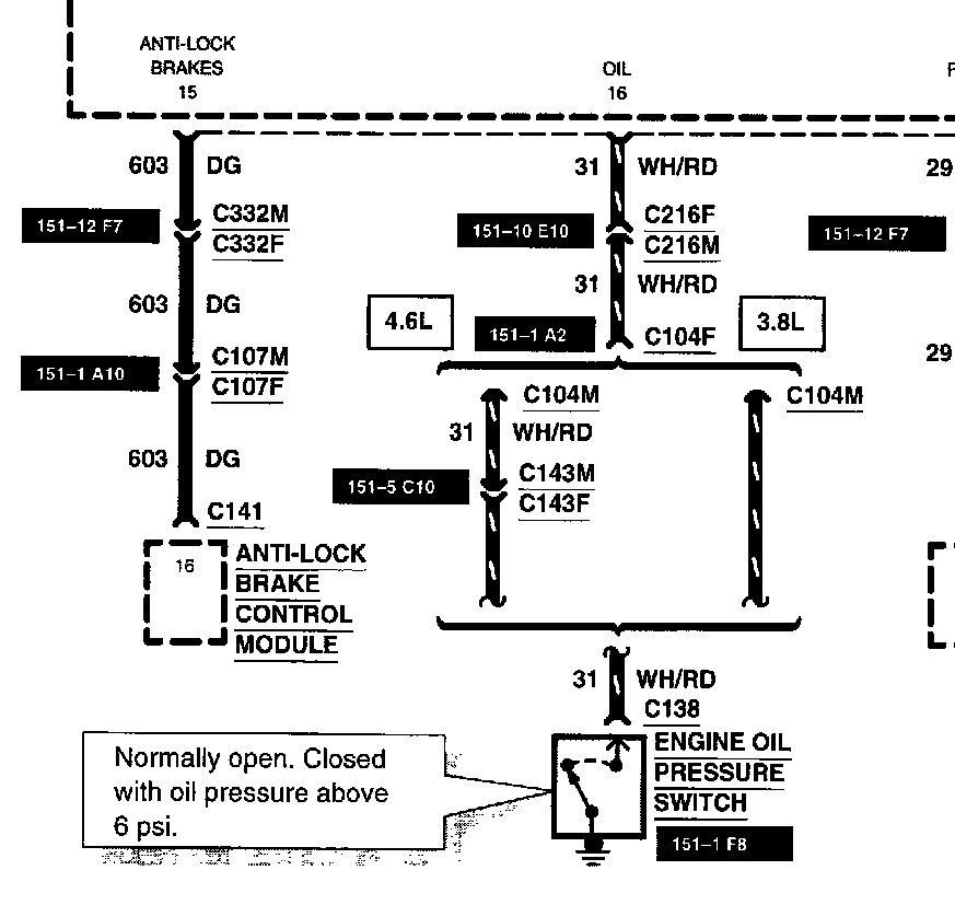

Re: 4.6 modularin öljyt, laatu/vaihtoväli?
Ja jos joku tekee näitä öljynpainearviointeja sen alkuperäisen mittariston perusteella niin huomioikaa että siellä mittarinanturina on todennäköisesti vain kytkin joka nostaa viisarin keskelle kun öljynpaine ylittää 0.6 bar. Ei se vain näyttää mittarilta mutta on valoakin huonompi vaihtoehto. Varmistukseksi vm. 2000 mallin kytkentäkaaviokuva asiasta. http://www.mustangclub.fi/board/viewtop ... 10&t=11081 Varmistin vielä 2003 mallista, sama asia vaikka olisi Cobrakin.
