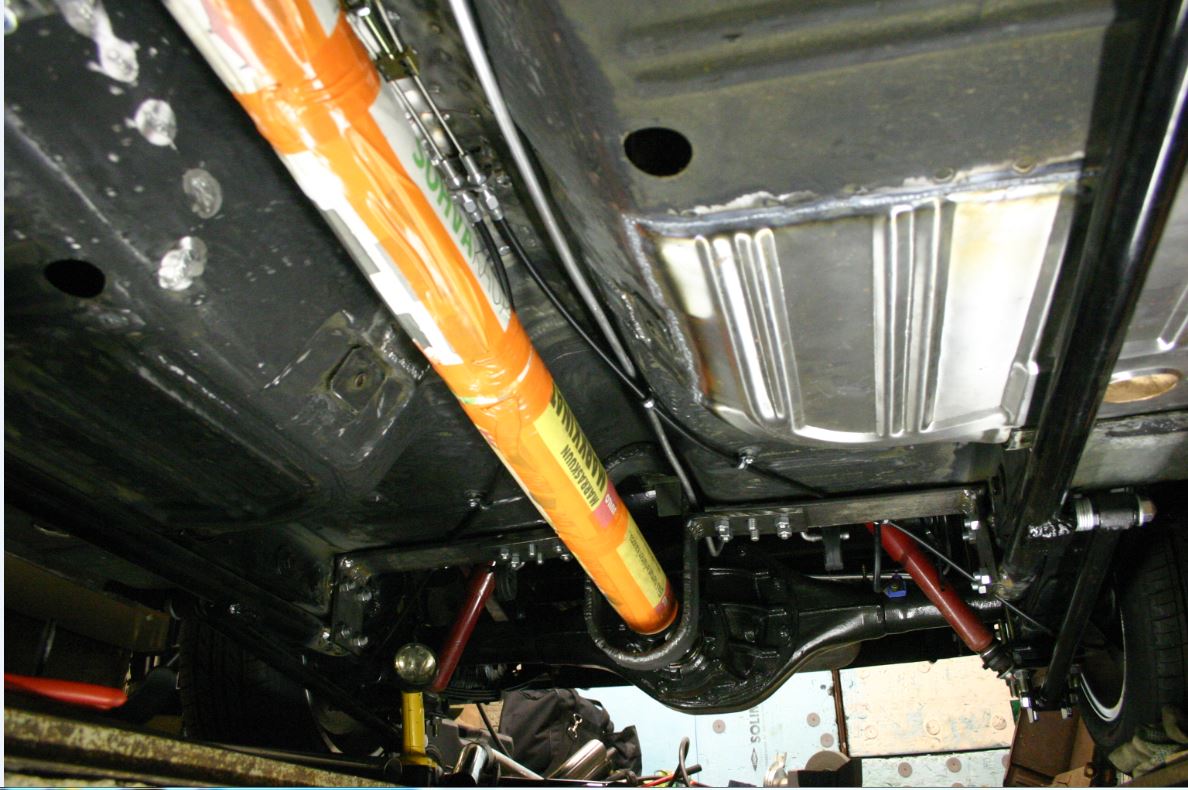

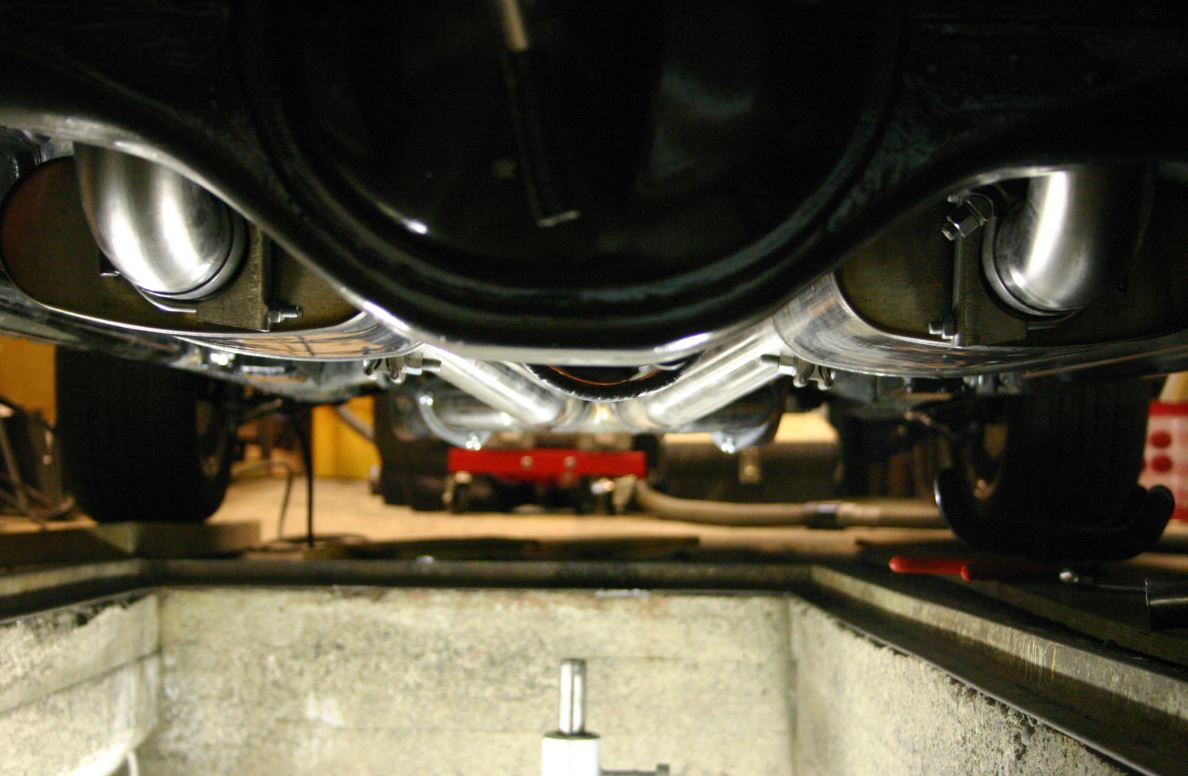

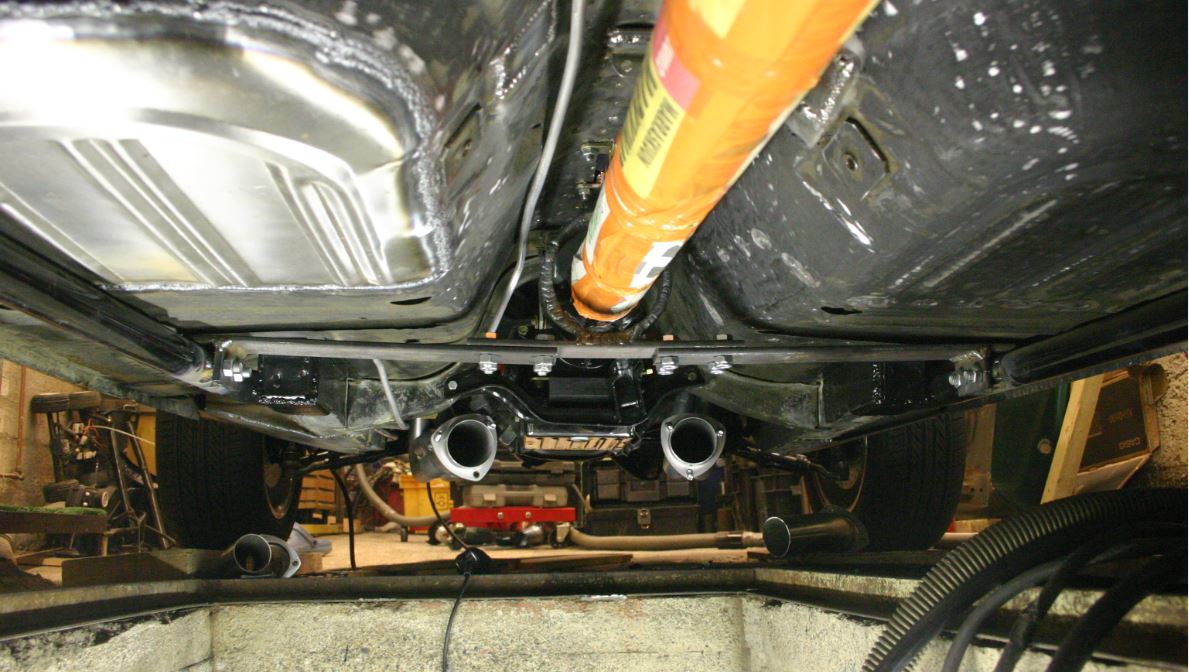

Tuli toteutettua oheinen ratkaisu.
Tavoitteena oli, että lenkit olisivat kuitenkin edes jonkinlaisena tukielementtinä korille. Kiinnitys tukevasti runkoon, ei pohjapelteihin.
Etupään lenkki tehty roikkuvalle pakoputkelle, mutta muokattavissa tarvittaessa myös tunnelissa kulkevalle putkistolle.
Lenkit taivutettu 5 mm:n lattaraudasta, 2 päällekäin. Muu tavara 8 mm:n lattaa. Pulttitavara M12.
Kuvissa kaikki vähän sovitustilassa, kun pitää saada kaikki käsijarrukilkkeet + muu putkisto soviteltua pakettiin ennen lopullista siistimistä ja asennusta.

Sinulla on siten kaksinkertainen verrattuna noihin rata-autojen vähimmäis vaatimuksiin.
Tuplasti lisää painoa.
Tuon takalenkin suuhteen näen lievää ylireakointia. Ei noita kardaaneita kovin usein hajoa tai ristikot pauku. Ellei ole tehty asennus virhettä tai selkeää alimitoitusta niin kardaanin kuin ristikkojen suhteen.
Tarkasta sitten kun saat auton ajoon, että tuon takalenkin suhteen on riittävästi liikkumavaraa, ettei kardaani ja/tai ristikot hajoa kun ne osuvat silmukkaan! Tuo taka-akseli likkuu aika paljon ainakin mutkarataa ajettaessa.

Vedin tarkoituksella tosiaan liian paksuiksi nämä ensimmäiset versiot. Punnitsen vielä ennen maalausta paljonko painavat ja laitan viestiä jatkoksi. Kiinnitys on runkoon hitsatuilla pulteilla, eli uudelleenrakentaessa tai soveltaessa voi rakennella noista kevyemmän.
Vähän on ylireagointiakin varmaan mukana, mutta tuo puuhastelu on auton kanssa toistaiseksi ihan mukavaa ja muutama ylimääräinen rakenteluhetki ei ainakaan minua vielä haittaa.
Takapään lenkissä on sivusuuntaista vapaata tilaa kardaanin molemmin puolin 20-25 mm. Pitää seurailla tuleeko kardaaniin jälkiä ja tarvittaessa rakentaa leveämpänä tuo takalenkki.
