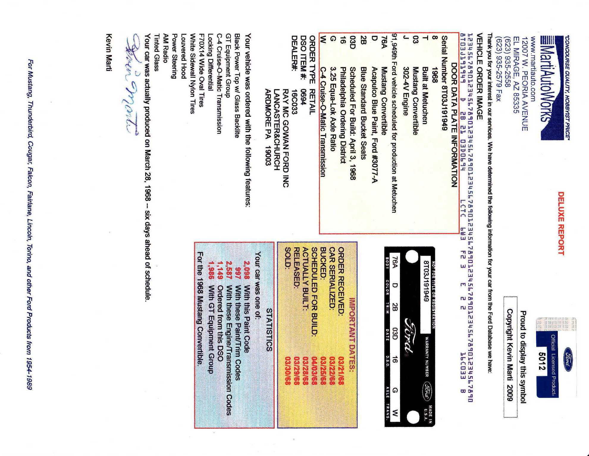

Re: H-code mustang
351 2V* H code 69 Mustang
* Cleveland -or- Windsor
Tarkan tiedon saat tilaamalla:
http://www.martiauto.com/
Esimerkki raportista.

mulla on kyllä toi Martireport, mutta ku siinä lukee että 351 2v. Ei siinä mainita Cleve tai Windsor.
