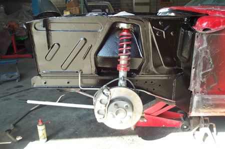

Ohessa muutama kuva omaan autooni tehdystä iskaritorni muokkauksesta. Auto -67 Fb ja ollut isolohkolla. Muokkauksella tuli n. 5cm lisää tilaa puolellensa.

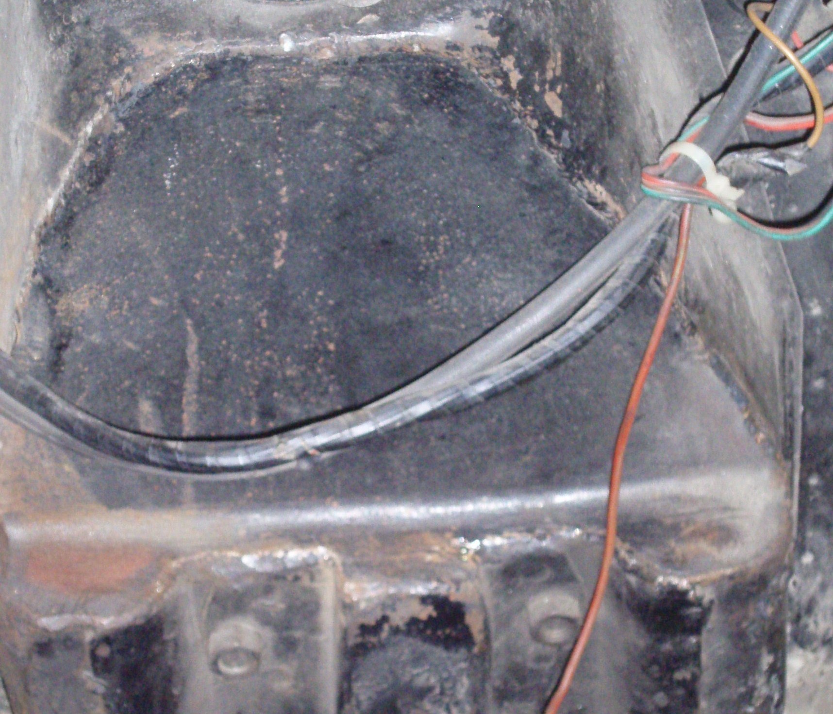

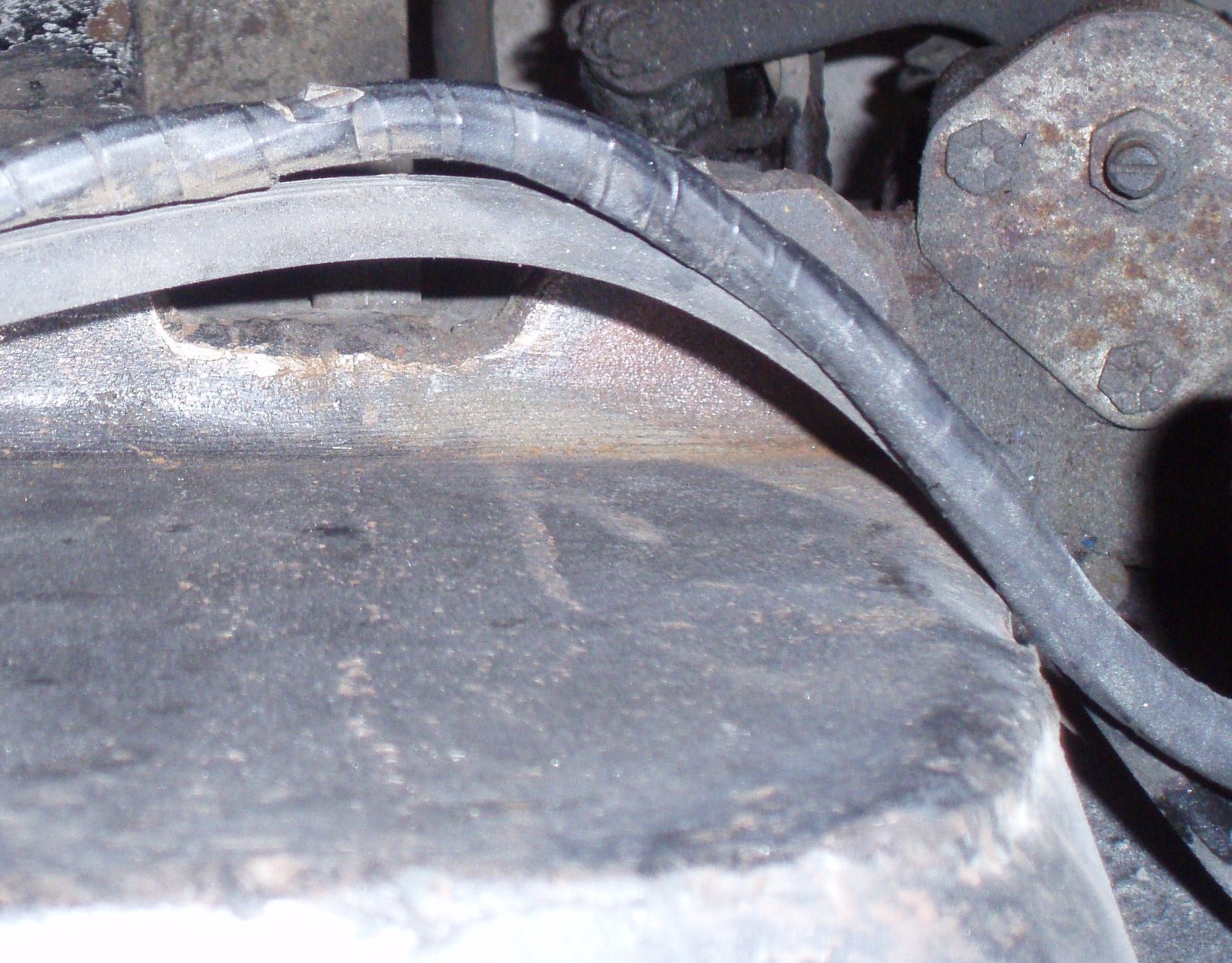

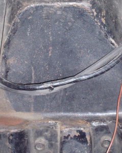

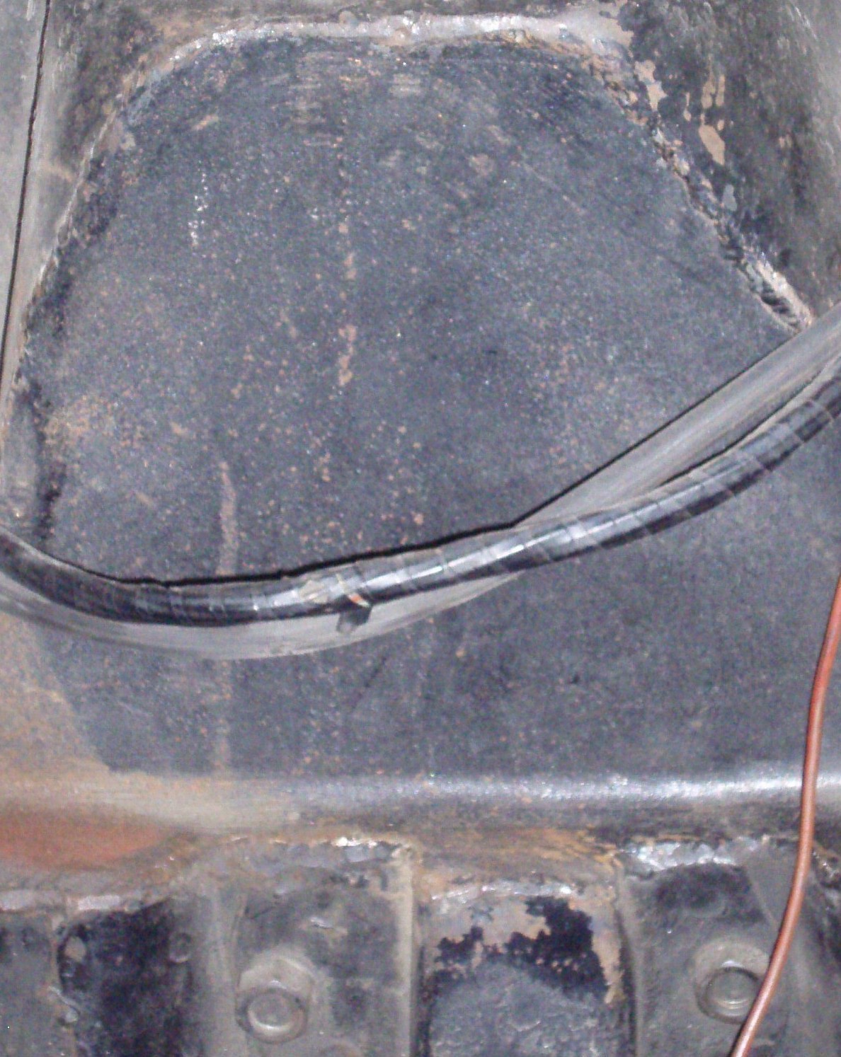

No nyt on rälläkkä käyny töihin ja hyvältä näyttää vaikkei vielä valmis ookkaan.
Nyt näyttäis siltä etten joudu eres laskemaan Ylätukivarsia.
Sain riittävästi tilaa ilmankin, mutta sen näkee kun homma etenee.

No niin ja valmista tuli.
Pientä siistimistähän se kaipaa mutta sen kerkiää myöhemmin.
