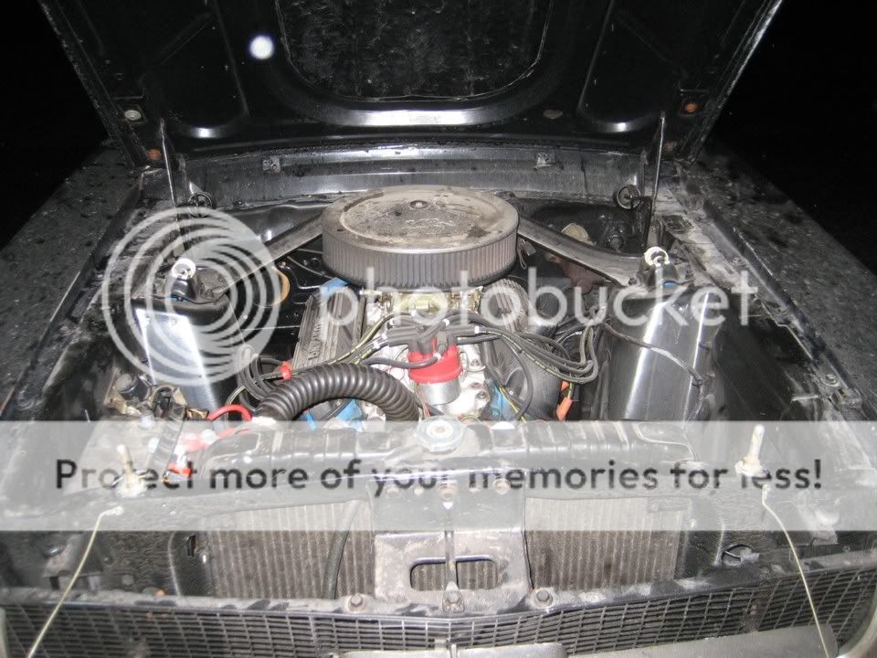

Re: Koneen linjaus
http://i409.photobucket.com/albums/pp17 ... uva004.jpg
tuollaiselta 289 näyttää mun 67:ssa.. tossa ainaskin on hyvin tilaa ruuvailla tulppia.

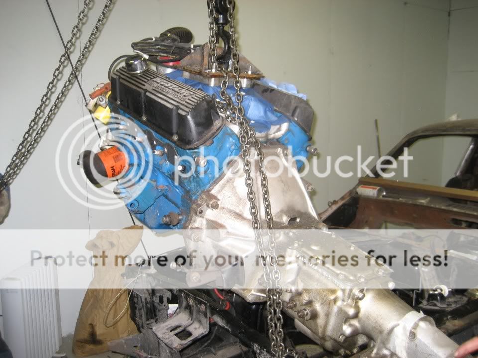

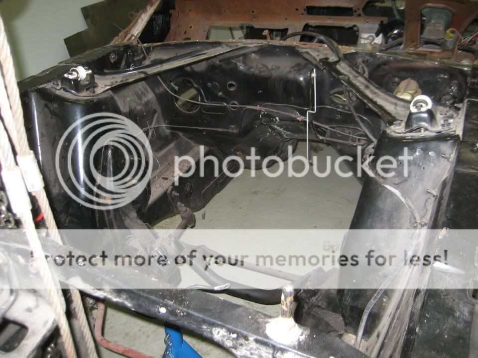

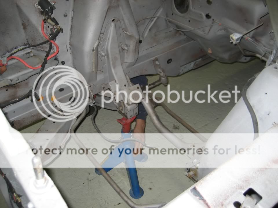

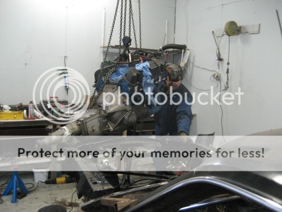

Re: Koneen linjaus
löyty koneelta muutama kuva ku nostettiin moottori pois..jos noista jotain selvää saa..
http://i409.photobucket.com/albums/pp17 ... a047-1.jpg
http://i409.photobucket.com/albums/pp17 ... uva076.jpg
http://i409.photobucket.com/albums/pp17 ... uva445.jpg
http://i409.photobucket.com/albums/pp17 ... a077-1.jpg

Re: Koneen linjaus
Jo vain selviää !!
Multa puuttuu noi korin puoleiset kiinnikkeet kokonaan, koneenkorvat näytti juuri siltä mitkä tuolla hyllyssä on. Pistetäänpä ostetaan osastoon heti ilmoitus...
