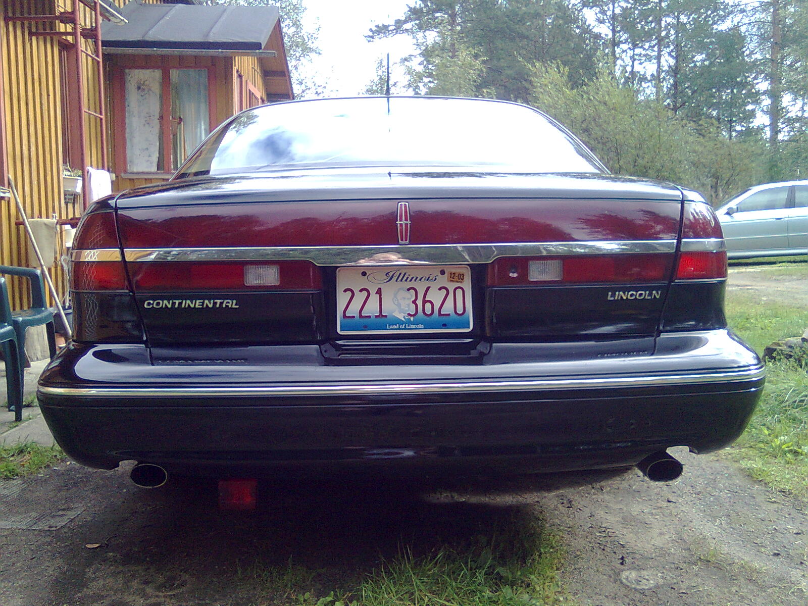

Juu, laitetaan nyt sitten vielä pari kuvaa, minkälaisesta pahennuksen aiheuttajasta oli tällä kertaa kyse..
Hauskinta asiassa oli kuitenkin paikalla poikenneen vanhemman kokeneen oloisen katsurin tokaisu autoa
katsoessaan: Onko tällä kuskattu jotain Paavia:)Autossa kuvissa syntymäpaikkansa osavaltion kilpi edessä ja takana
naapuriosavaltion kilpi, jossa eräs tietty herra josta tämä auto myös nimensä sai...Kärry on kuvissa tietyistä
syistä vähän kenollaan ja kilvet rekvisiittana paikoillaan..vaan nyt on kuitenkin ihan suorassa ..kohta sitte ruuvataan
kekkoslovakian kilvet paikalleen jahka saan paperisodan tullin kanssa aloitettua.Oikein hyviä pyhiä ja tulevaa
itsenäisyyspäivää kaikille kanssaharrastajille ja olkaat suojeltuja ilkeiltä katsureilta:)USA FOMOCO ROCKS!!!!!!!! :wink:

Kuvia katsoessa, ei voi ku päätellä: On ruvennu katsuria, leveä ameriikan hymy, vituttaan! Oloisia kilometrejä vaan, kun kilvet saat paikalleen!!!
