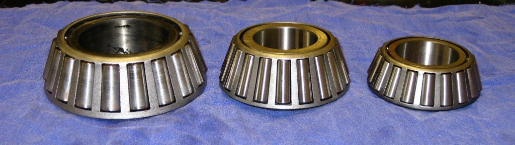

Galaxie61 kirjoitti:ei se laakerikoko kauheesti vaikuta kestoon. mutta kun vaihtaa sisäkalut parempiin niin sitten kestää :idea:
Mielestäni laakerikoolla on jotain tekemistä myös keston kanssa.
Keisien (9” FORD CASES) laakerit vaihtelevat kolmessa eri koossa 9” perissä.
Vakio 3.062”, 3,250” ja 3,812”
Kuvassa Fordin 9" perän pinion supportin takimmainen laakeri. Tämä laakeri ensisijaisesti ottaa perään tulevan voiman vastaan.
Kuvassa vasemmalta alkaen laakerit: 1. MW # 57620 pinion support 2. Daytona pinion spport (Nodular Iron DAYTONA PINION SUPPORT) 3. Ford 9" vakio pinion support. Onhan noissa selkeä ero.

Kyllä noita vakio pininon supportteja repee irti casesta ja yokejakin hajonneena nähneenä
kun on painoa,pitoa,ja voimaa käytössä riittävästi.
Isommille poskilaakereille sopiva carrier 31-35-40 spline vetoakselit, pienimmälle 28 spline
Siksi isompi/paksumpi laakerinen case on vahvempi siltä osin.
Katu/Rata käytössä Daytona support vahvin - Ei ne turhaan hopalla tehneet sitä versiota. Varmasti Daytonan radalla
on koeponnistuksista/kilpailuissa tullut tietoa sen kestävyydestä ja ominaisuuksista.
Drag support vahvin muuten rakenteeltaan.Suositellaan lyhyempään käyttöön heikomman voiteluominaisuuden takia.

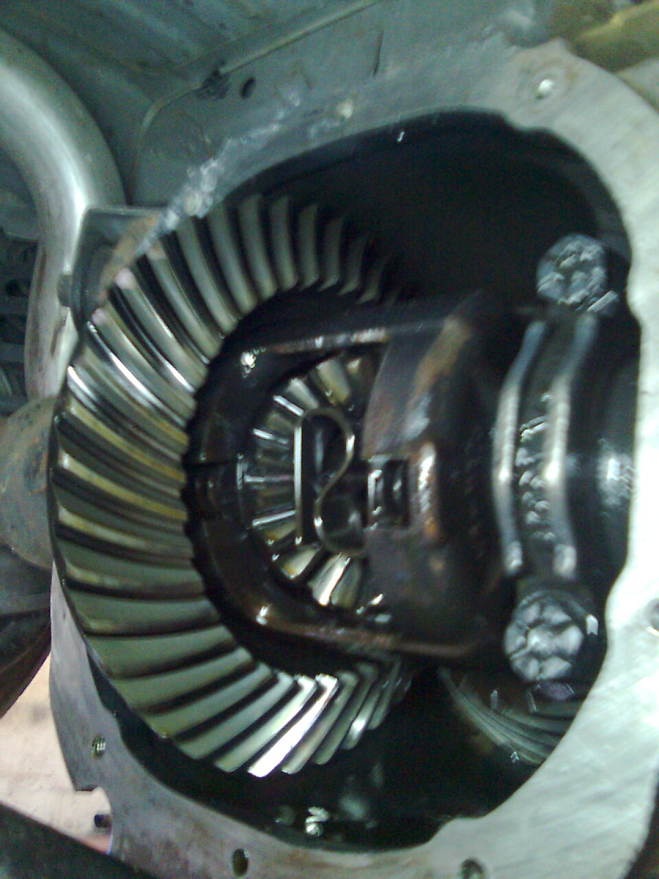

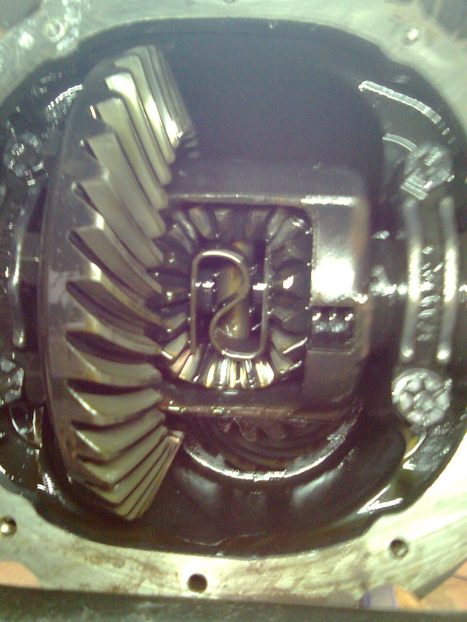

Jatkanpa tätä tästä kun on samaa asjata.Elikkäs tulipas tuossa muiden keväthuoltojen lomassa kurkattua
peräänkin, pientä kolinaa sieltä kun aina välillä tuntui kuuluvan.Välitys (se helvetin harva) oli ihan ok
kunnossa eikä "muhjua" ollut kuin hieman magneetissa..mutta lukkolevyt olivat sitten aivan finaalissa
ja se kuulemma tuon kolinan aiheuttaakin kun pikkurattaat pääsevät liikaa heilumaan.Mistäs saan
uuden lukkolevypaketin ja välityksen edullisimpaan hintaan?Kyseessä siis 8.8 perä jossa ilmeisesti
alkuperäinen Traction-Lock. :wink:

Joko olet saanu perän nippuun?
Mullakin kuuluu sillon tällön kolahduksia sieltä, vaikka on uudet lukkolevyt ja välitys ja laakerit ja kaikki.
