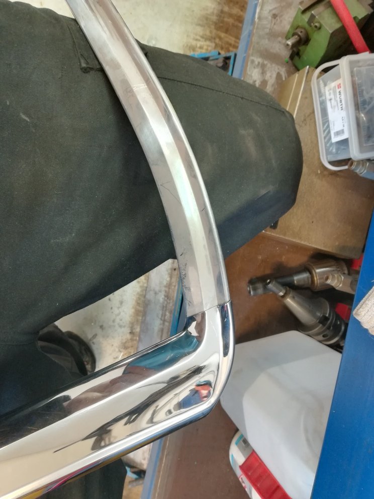

Re: etulasin kromilistat
Moro
Noiden kiillotus on helppoa mutta likaista hommaa.
Wurthilta saa noihin hyvät aineet ja laikat.
Kuvassa näkyvän listan kiilloitus ei kauan vienyt.
Nättiä näyttää kyllä tulevan, tietää mistä ainakin aineet löytyy. Pitää varmaan itse varovasti koittaa oikoa listoja.
