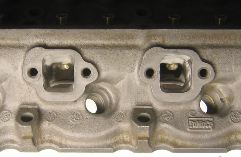

Kansien porttauksesta on täällä ollut jonkin verran puhetta. Ensikertalaisena olis tarkoitus vähän rapsutella 351w vakiokansia, ilmeisesti mallia E5AE-6090-CA. Ohjeet ei olis pahitteeksi, netistä oon kyllä lukenut aika paljon, mutta silti vähän hirvittää kylmiltään lähteä nuita tökkimään. Suunnitelmissa olis ottaa "ilmaiset" tehot ulos, mitä kotikonstein ja vakio venttiilein on saatavilla. Jossain vaiheessa sitten alumiinit tilalle, mutta näillä pitäis mennä alkuun.
Perus gasket matching varsinkin pakopuolelle, imupuolelle ilmeisesti vaan siistimistä. Mitä muuta?
Lähtökohta seuraavanlainen :LMAO:
Saako tuon kamalan möntin pakopuolen katosta ajaa kokonaan mäkeen?
Kommentteja tulemaan, kiitos!

Melkosen pieneltä näyttää pakopuoli näin vakiona, päällä Fel Pro 1415 tiiviste, kokoa 1.25"X1.48" .
Tiiviste samankokoinen kuin mun pakosarjan laippa, mutta uskallanko avata noin paljon, vai törmäänkö veteen. Ja toisekseen onko hyötyä ottaa noin paljon jos mennään kuitenkin vakio venttiileillä?

Ei se ihan heti vesitilaan mene, mutta kairattavaa kyllä riittää kun kyseessä on 8 + 8 kanavaa.
