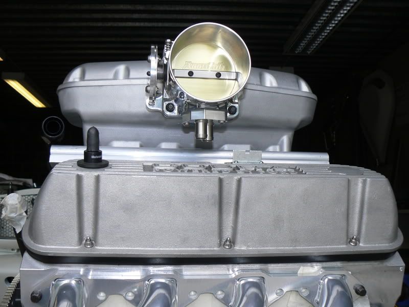

Tarkoitin tämmöistä imusarjaa

Re: mikä imusarja turbotettuun ja strokattuun351w
Aikoinaan kun tutkin noiden valmiiden imusarjojen valikoimaan, niin totesin tuon TFS: Box-R sarjan olevan kanava kooltaan suurin mitä tarjolla oli. Samoin Box-R:n runneri pituus on lyhyin. Sopivuus AFR 205 kansiin on hyvä.Fastback kirjoitti:TFS:n R-sarja on. Sen pitäisi olla osua aika lähelle AFR205:een. R-sarjan 351w imusarjassa on kanavakoko:
2.000 in. x 1.200 in. port size at cylinder head eli pikkaisen saatat joutua kairailemaan. Tätä parempaa vaihtoehtoa tuskin löytyy jos sen on pakko olla 5.0 ruiskun kaltainen pitkillä runnereilla.
http://www.trickflow.com/egnsearch.asp? ... toview=sku
miten kummassa ei mexico ole sanonut mitään????
Omalta osaltani kuitenkin TFS Box-R:n kanavat kohdistin ja porttasin täysin sopiviksi AFR 205 kansiin. Lisäksi yläimusarjaa hieman portattiin ja kokonaisuudessaan runneri pituuksia lyhennettiin noin 30 mm, joka aiheutti epäsopivuutta ylä- ja alaimusarjan väliin vaatien korjauksen. Nyt kokonaisuus istuu saumattomasti yhteen. Mitä hyötyä kaikesta oli, sen näemme joskus.
Turbo vehkeeseen tuo Box-R ilmeisen hyvä vaihtoehto.
Huom. Jos käytät yli 90 mm läppärunkoa, niin joudut mahdollisesti hieman suurentamaan läppärungon aukkoa yläimusarjassa.
