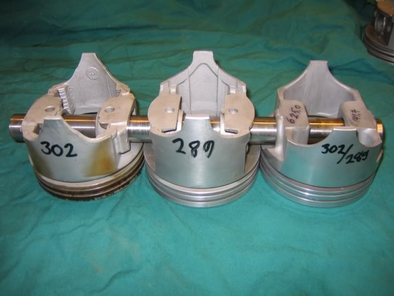

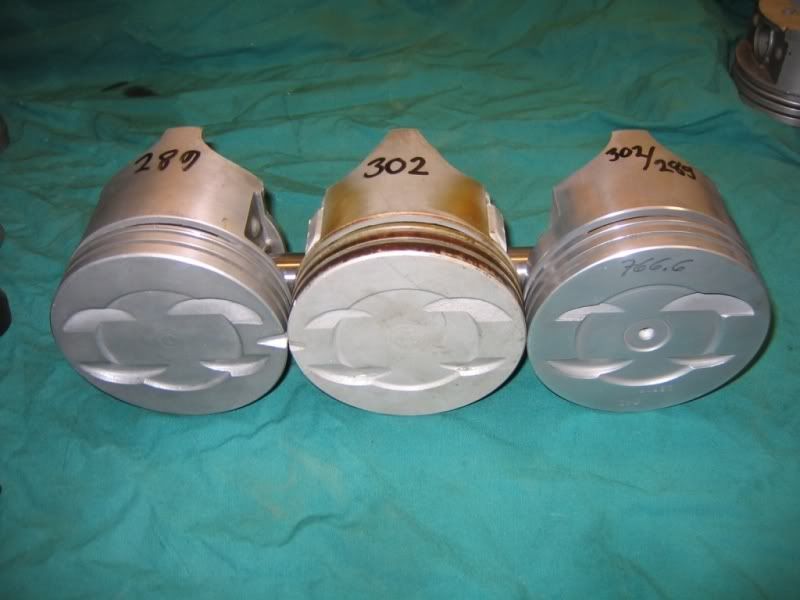

No nyt pitää ihan pyytää kuvia vakio männistä!? Itselläni on tuon -88 koneen männät, joissa on pieni malja männänlaella ja toiset pitäisi olla -95 männät, joissa on nuo "valve eyebrows" laella. Ilmeisessti nuo on noissa uudemmissa hypereissäkin?
Tuossaon kuvaa -86 männästä. Itselläni siis malja tuossa..
Viestit: 3210
Re: Männistä ja renkaista
VL kirjoitti:No nyt pitää ihan pyytää kuvia vakio männistä!? Itselläni on tuon -88 koneen männät, joissa on pieni malja männänlaella ja toiset pitäisi olla -95 männät, joissa on nuo "valve eyebrows" laella. Ilmeisessti nuo on noissa uudemmissa hypereissäkin?
Tuossa kuvassa ei ainakaan ole kyse Ford 289, 302 vakio männästä vaan jostain muusta.
Valitettavasti kuva-arkistostani ei löydy Fordin 5.0 koneen tako eikä hyperimännistä kuvia mutta tuossa on kuvat männistä jotka ovat hyvin lähellä 5.0 koneiden mäntiä.
Vasemmalla ja keskellä Fordin alkuperäiset männät oikealla 289/302 TRV takomäntä.
