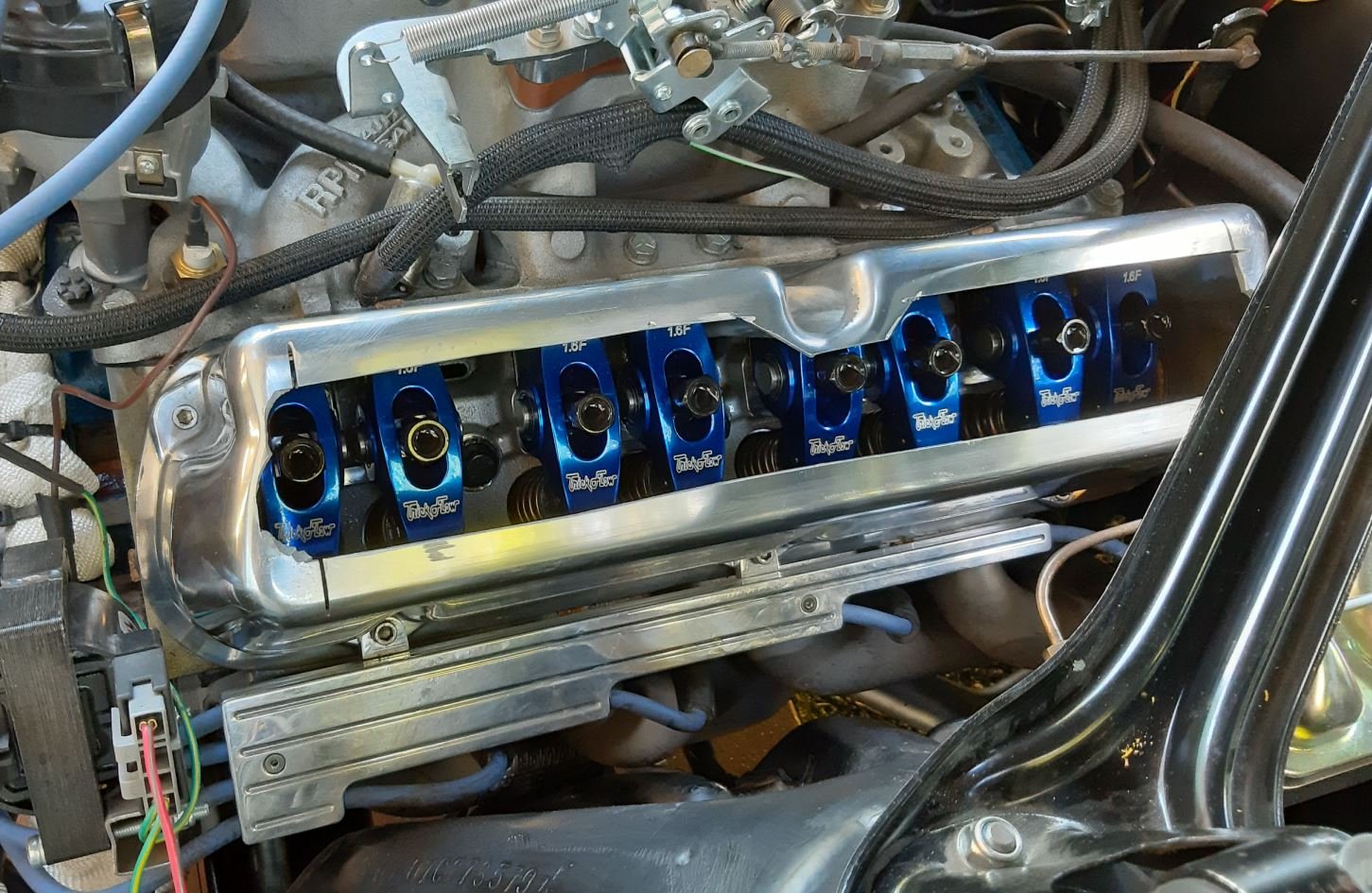

Raaskitko korkeat kopat leikellä? Viime keväänä pitkän pähkäilyn jälkeen tein itselleni korkeista alumiinikopista säätökopat:
Kylmänä käynnistetty moottori ei roiskutellut tuosta ollenkaan yli. Käytin lämpimäksi ja tein säädön ilman roiskeita. Sitten käynnistin kerran koneen lämpimänä ja muutamat roiskeet sain pakosarjalle kun kierrokset kävi korkeammalla, mutta tyhjäkäyntinopeuksilla ei lennellyt sitten edelleenkään.

Matalat ne kai oli ja jouduin leikkaamaan enempi auki.
Mietin nyt kyllä että vois askarrella gorilla-teipistä siihen päälle lisäsuojaa niin ettei näy paljon muuta kuin keinujen mutterit.
Silti säästäisin mieluummin kone sammuksissa.
