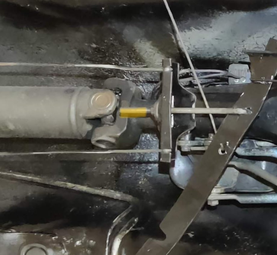

Mulla earlyn kässäri pitää aika hyvin, mutta se on vaatinut pienen säädön. Säädöstä mulla ei tietenkään ole kuvaa, mutta ehkä pystyn toisella kuvalla selittämään. Jotta auton alla olevaan kiristysruuviin sai lisää potkua nopeasti, lisäsin varmaan 30–40 mm holkin (pöllin jostain vanhasta koiranluun tikusta) mutterin alle. Laitoin sen siis liitteen kuvassa keltaisella korostettuun pulttiin. Holkin jälkeen käsijarru piti säätää tavallaan vähän löysälle, etteivät jarrut laahanneet. Kokeilemalla löydät kyllä sopivan säädön. Holkin sijaan voit toki käyttää mitä tahansa reiällisiä metallinkappaleita, jotka tuohon kohtaan sopivat.
Jos murhe onkin siellä jarrurumpujen sisällä, niin sitten tarvitset luultavasti uusia osia, jotka eivät ole ihan täysin kuluneet.

Edellisestä kuvasta muistui mieleen, että taisin tehdä lisää jengaa kierrepakalla tuohon tankoon.
