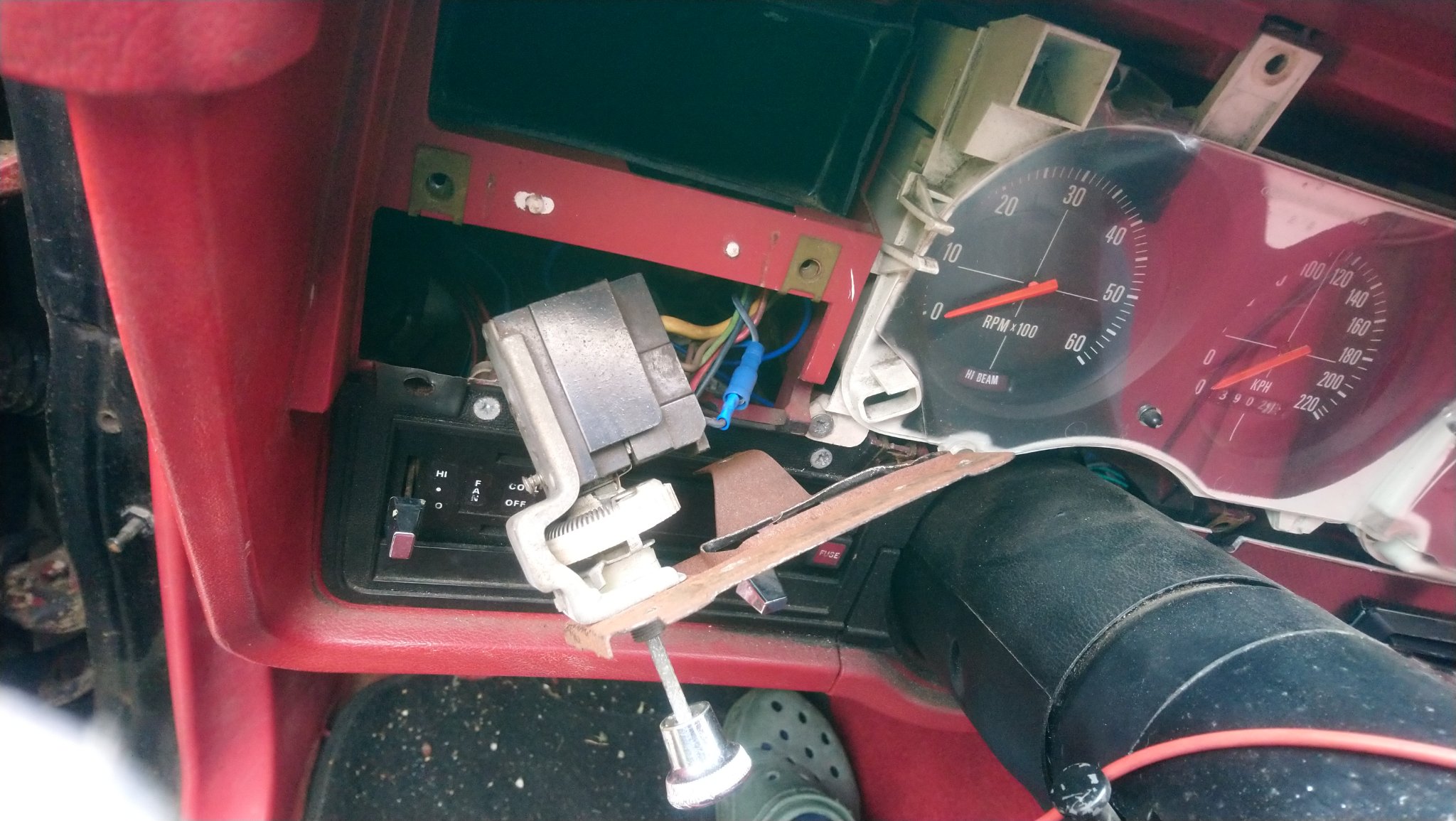

Moro, ja heti uudelta poniharrastajalta kysymys.
Miten kakkoskoppaisen valokytkimen tapin saa pois?
Kytkimen rungossa ilmeisesti on vastaava nuppi, kuin -60 luvunkin. Tuota sitten pitäisi painaa ja samalla vetää kytkimen vipua. Mistä siihen nuppiin pitäisi yrittää päästä käsiksi, kun mittaristoa ei saa pois ennen valokytkimen vivun poistamista?
Olen etsinyt tietoa jenkkisivuiltakin, mutta paras vinkki oli vain, että se on aika hankalaa.
-77 2.3l

Tarkoitat varmaan pikkukakkosta. Itse koppahan muuttui neljä kertaa ennen pikkukakkosta.
Itse otin kojetaulun alta vasemmasta reunasta kolmion muotoisen tukilevyn pois. Sitten yritin tirkkiä vasemmasta reunasta millä kohdalla tappi on ja sopivan pitkällä meisselillä tai tangolla painoin, että sain vapautettua. Hankalahan tuo oli. En muista oliko joku reikä siinä kohtaa missä tappi on.

Pieni korjaus. Nappula onkin valokytkimen sivussa vasemmalla puolella.
