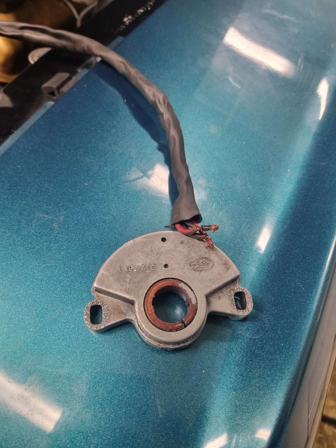

Apuva.. vappuajot vaarassa. Onko kellään tuota kytkintä joka ilmoittaa milloin vaihde on oikeassa asennossa.
Nyt auto ei starttaa.

Kytkimen voi varmaan ohittaa (omalla vastuulla), kunnes saa uuden kytkimen. Pitää vain olla tosi tarkka siitä että käynnistettäessä vaihde on P tai N asennossa.

Miten johdot pitäisi kytkeä? Kytkimeltä tulee 4 johtoa (kaksi liitintä)

Johdot yhteen, taas toimii. Jos jollakin on kunnossa oleva kytkin niin ostan pois.
