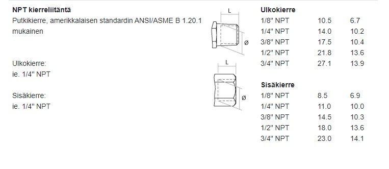

Tuumasin vaihtaa öljynpaineanturin. Partsista saamassani oli isompi kierre kuin mun autossa olevassa anturissa. En sitä partsin jenkaa mitannut mutta omassa on 3/8”. Näyttäis että tolla jengalla ei ole fordin sbffiin lainkaan anturia. Mulla on kaks lohkoa missä se jatkopulikka lohkossa ja anturi sen päässä ja molemmissa on toi 3/8 kierre. Eli kysymys: osaako joku arvata missä anturissa olis toi kierre? Mieluiten tietysti fomoco sbf ja mittari käytössä.

Itellä oli sama homma ja en muuta ratkaisua löytänyt kun tilata uuden sen jatkojalan missä oikea kierre fordin anturille. Mulla on anturi missä 3/8 kierre mutta sillä ainakin -66 mussen painemittari näyttää väärin

Vika mullakin just se että paineita näyttää olevan liikaakin. Mutta enpä sitten ala säätämään jos toi toinenkin anturi sattuu näyttämään liikaa.

Mulla kun laitte oikean -66 mallin anturin niin alko näyttään oikein siinä vissiin 1/4 x 15 npt kierre
