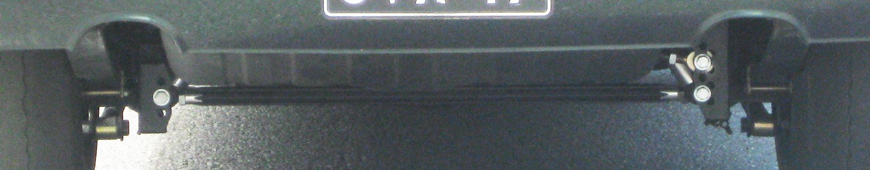

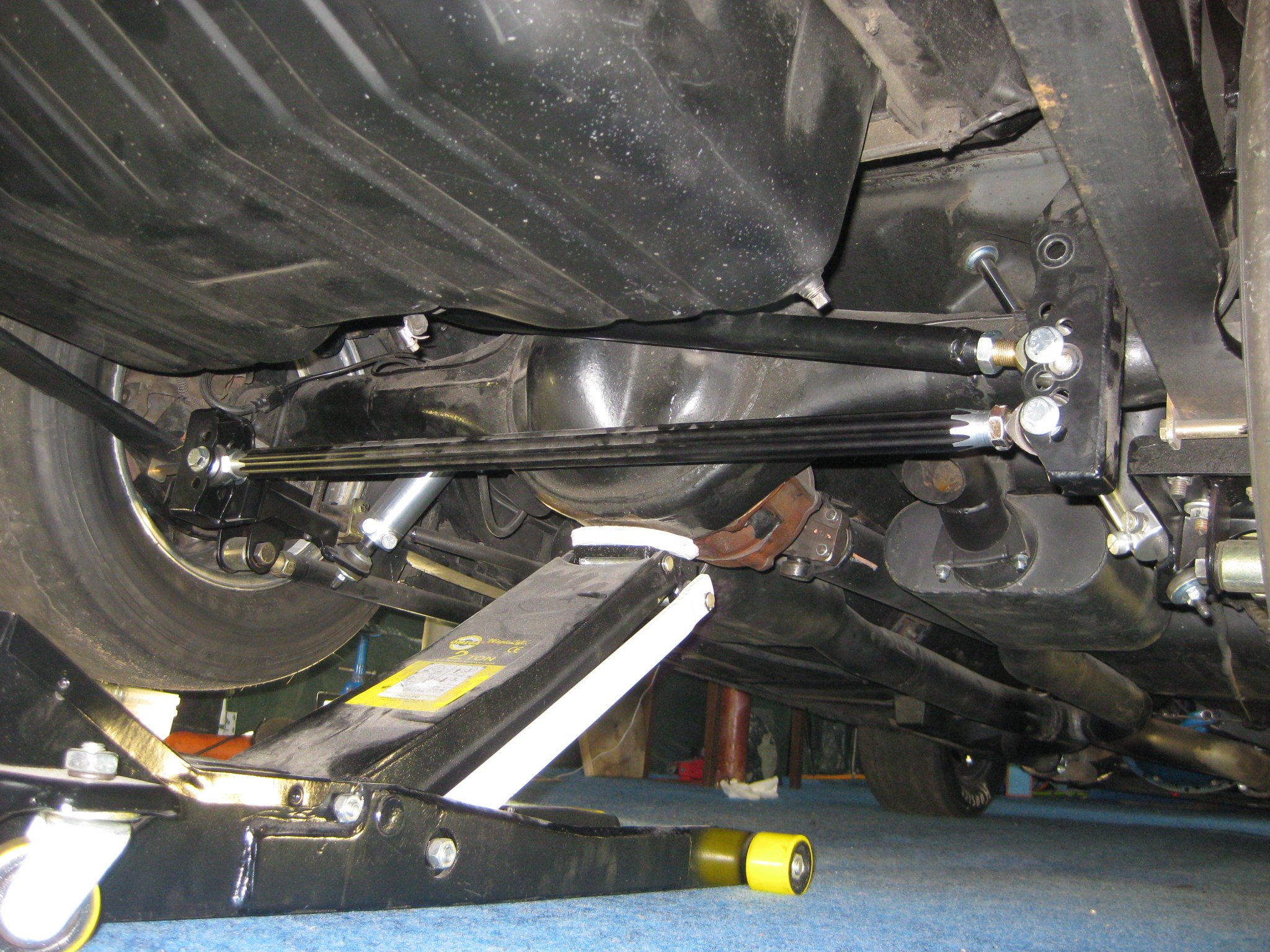

Korkeudensäätö vaikuttaa kallistuskeskiöön. Itse olen 2006 GT Mustangissa touhunnut Wattslinkin kanssa mutta sama periatee toimii Panhardissakin.
Panhardi ylemmäs ja tämä "roll center" nousee ja pudottamalla laskee.
Matalampi kallistuskeskiö tarraa auton asfalttiin lisäten pitoa mutta heikentää auton reagointia esimerkiksi slalomissa useita keiloja putkeen pujotellessa. Tämä on teoreettinen sekä omakohtainen kokemus. Omakohtainen kokemus on myös vauhdikkaasta mutkasta liian korkealla kallistuskeskiöllä jolloin auton perä irtoaa melko äkkiä arvaamatta. Myös auton etupään kallistuskeskiö vaikuttaa perän kallistuskeskiöön.
Oleellista on pitää säädöiltään panhardi vaakatasossa. Omalla testailulla löytää sitten sen oikean kompromissin säätöihin. Akselin keskikohdan korkeus näyttäisi olevan suositus lähtökohdaksi korkeuden säätöön.
