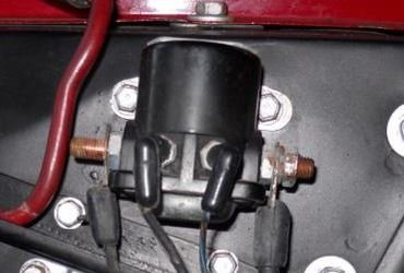

Konehuoneessa on solenoidi, jonka pitäisi napsahtaa kun käännät virta-avaimesta.
Kurki tuo ensin sieltä esiin ja katso, että kun virta-avainta kääntää, niin tuohon toiseen pieneen johtoon tule jännite.
Näet kyllä tuohon solenoidiin akulta tulevan plussajohdon ja jatkuu toisesta liittimestä startille. Jos solenoidi ei toimi, niin ei yhdisty virta ja startti ei tietty pyöri. Eli aloita varovasti tutkiminen tuosta.

Ei muuten toi solenoidi naksu.
Koitin googletella mutta en löytänyt suomesta mistään sopivaa solenoidia ainakaan vielä. Pitää kai semmoinen tilata jostain jos auttaisi.

Mutta, voi olla vika muuallakin kuin solenoidissa. Mittaile ensin jännitemittarilla tuleeko sähköä toiseen johtoon kun avainta (toinen siis pienemmistä johdoista). Toinen pieni johto menee suoraan puolalle ja sen ohittaa ballast-vastuksen käynnistystilanteessa (eli tulee suoraan akusta jännite puolalle ilman vastusta).
Lisäksi kaikkia liitoksia tarkistamaan.

Vasemmalle puolelle solanoidia tulee 12v ja oikealle tulee 6v.
Ensimmäisen kerran kun koitin tänään käynnistää niin vähän pyörähti ja oli hiukan eloa konepellin alla.
Sen jälkeen taas täysin kuollutta.
Katsotaan taas kun jaro55 pääsee katsomaan jos olisi viisaampi.
Auto on kaverin tallissa.. saa nähdä koska alkaa pyytämään multa vuokraa kun en saa sitä pois sieltä :D
Tänään runkkasin vaihdekeppiä edes takas ja kokeilin joka asentoa.. kuulemma sama 6v kokoajan. Sama vaikka koitti käynnistää.
