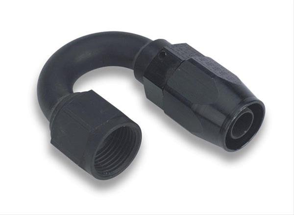

Voisiko jotain tällaista soveltaa? Onhan noita liittimiä lähes joka lähtöön.

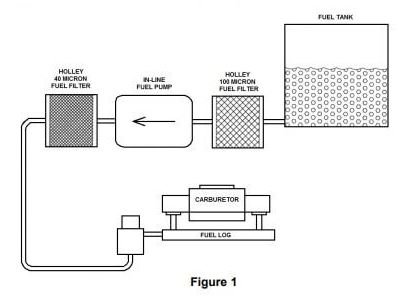

Oliko siis normaali kaasutin tulossa vaiko ruisku kun paluulinjakin vedetty?
HP 150 taitaa olla kaasuttimelle paineentuoton puolesta ja ohjeen mukaan ei paluulinjaa tarvitse:

Totta. Noilla liittimillä voi korvata punosletkujen mutkat. Sinällään noilla pelatessa säästää rahaa mutta ei päänvaivaa, kun etsii vaihtoehtoisia paikkoja pumpulle ja suodattimelle sekä uutena juttuna ”bensahanalle” aka sulkuventtiilille.Mexico65 kirjoitti:Voisiko jotain tällaista soveltaa? Onhan noita liittimiä lähes joka lähtöön.

Normi kaasutin löytyy ja Holleyn pumppu on jo hommattu. Laitoin paluulinjan, koska en halunnut pumpun hakkaavan regua vastaan vuotojen pelossa. Holleyn HP150:stä ei ole kehuttu muilla foorumeilla vuotamattomuudestaan.starsky kirjoitti:Oliko siis normaali kaasutin tulossa vaiko ruisku kun paluulinjakin vedetty?

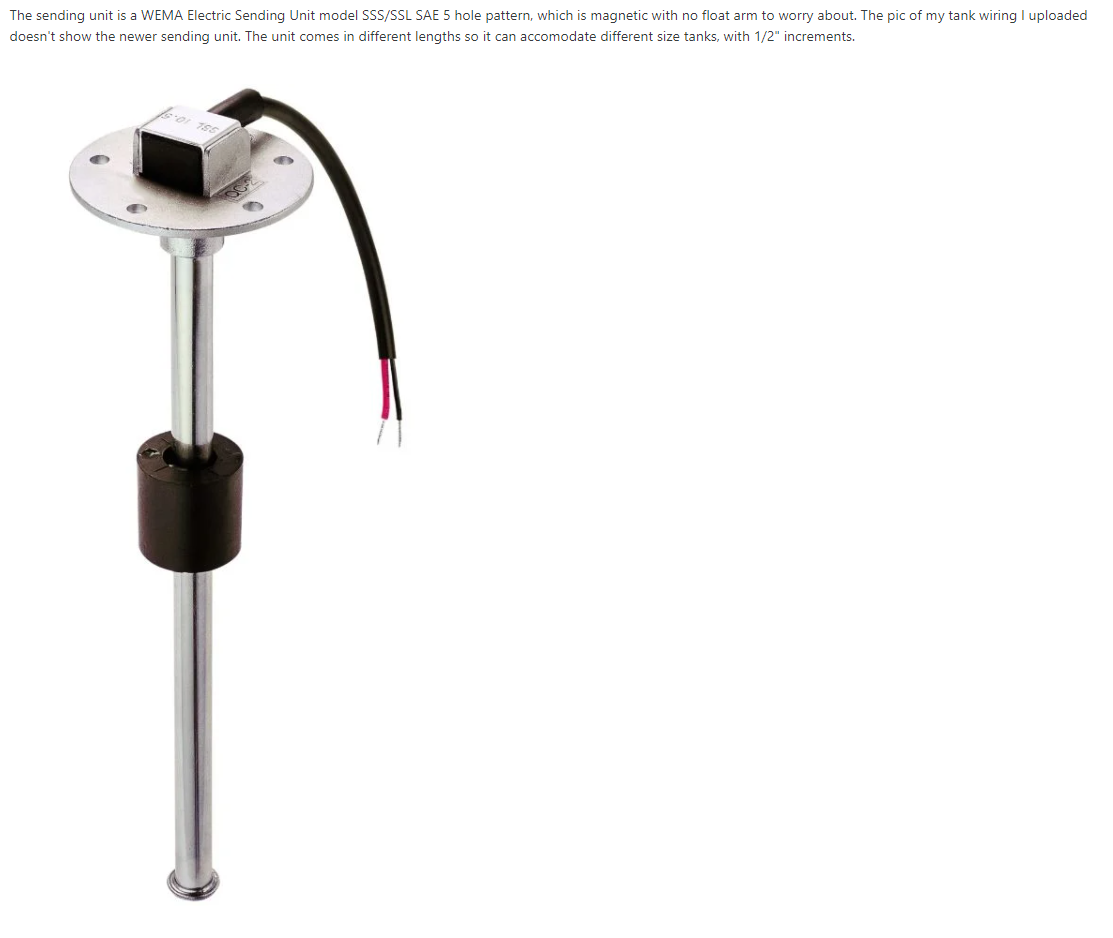

Jos jostain löytyisi muun mallinen tuon alkuperäisen pa-anturin tilalle niin saisin pumpun juurikin tuohon keskelle ja tankin syvennyksen kohdalle. Vai kärsiikö bensamittarin tarkkuus jos taivuttaa kohon vartta sivuun pumpun edestä?

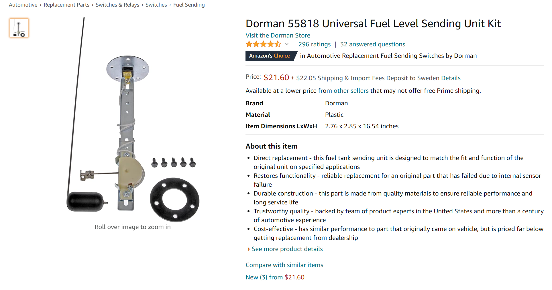

Jos jotain tuon tapaisia antureita bensamittarille löytyisi? Luulisi Suomestakin löytyvän?
Ja mites ne ohmit oikein menikään?
Ja eihän kuvien upotus ollutkaan vaivalloista. Kiitos muistutuksesta Starsky!
Vanhaksi alkaa tulla...huoh.
Edit: lisäsin toisen anturin.
