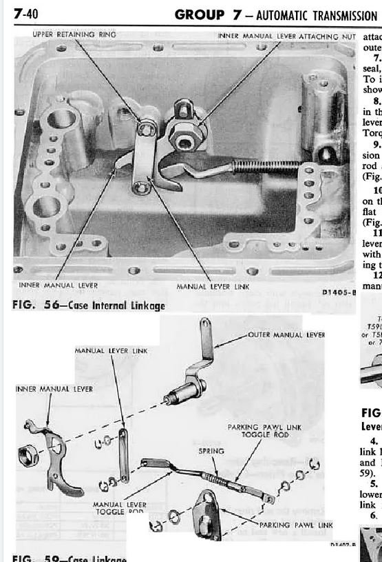

Varmaaan tuo "parking pawl link rod" on pudonnut irti vaihdevipumekanismista, mutta selvinnee kun avaat alapuolelta.
Re: C4 jäi P:lle
Öljypohjan ja suodattimen ehdin irrottaa,ei löytynyt mitään erikoista. Täytyy ottaa valve body irti että näkee tuon yllämainitun osan.

sieltähän se vika löytyi.
yks mutteri löysällä ja hinurinkeikaksi ois varmasti mennyt jos olis jossain kylillä hajonnut.
