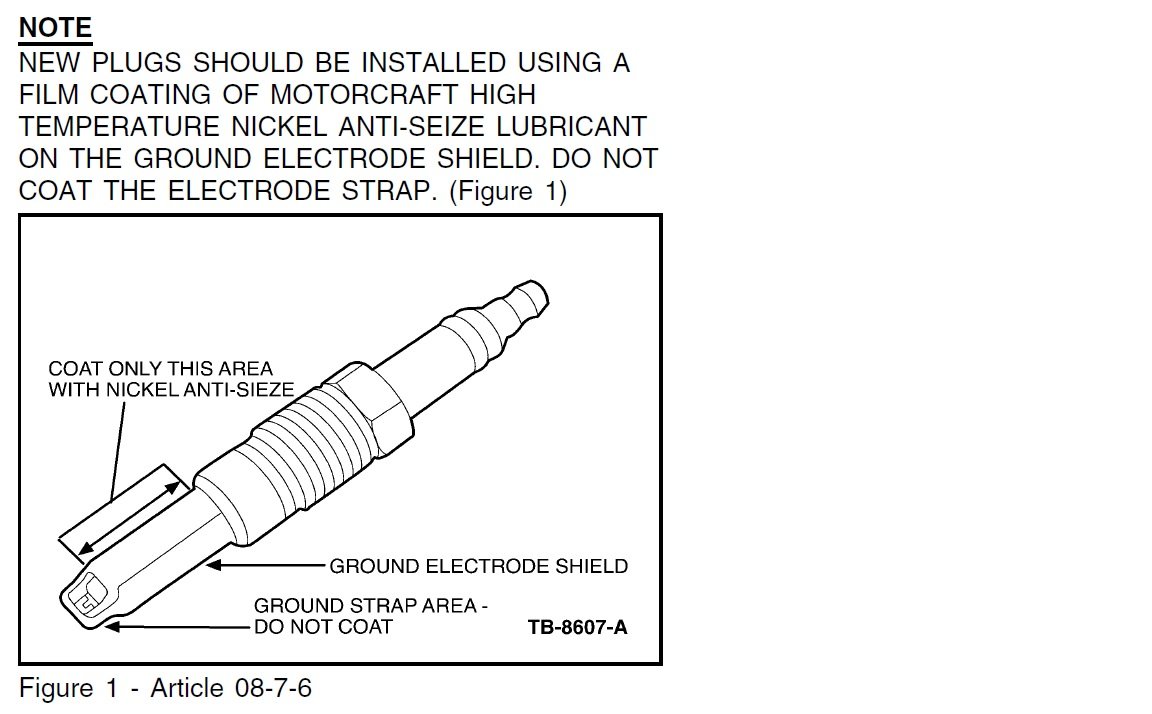

Moikka,
Tuossa Fordin ohjeessa neuvotaan asennettaessa voitelemaan tuo tulpan varsi (katso kuva) Nikkelitahnalla.
Sillä tarkoitettaneen tälläistä tököttiä:
https://www.motorcraft.com/us/en_us/hom ... cants.html
Mikä muu tohon voisi käydä?
Kuparitahna?
Asennustahna, esim. tälläinen: https://m.motonet.fi/fi/tuote/6000835/A ... sta-200-ml
tai tälläinen: https://m.motonet.fi/fi/tuote/602214/Fe ... stahna-50g
Joku muu?
Onko jollakin omakohtaisia, käytännön kokemuksia tästä asiasta? Vai riittääkö, kun vaihtaa tulpat riittävän tiheään?
Tulpan asennusohje
Tulpan asennusohje
