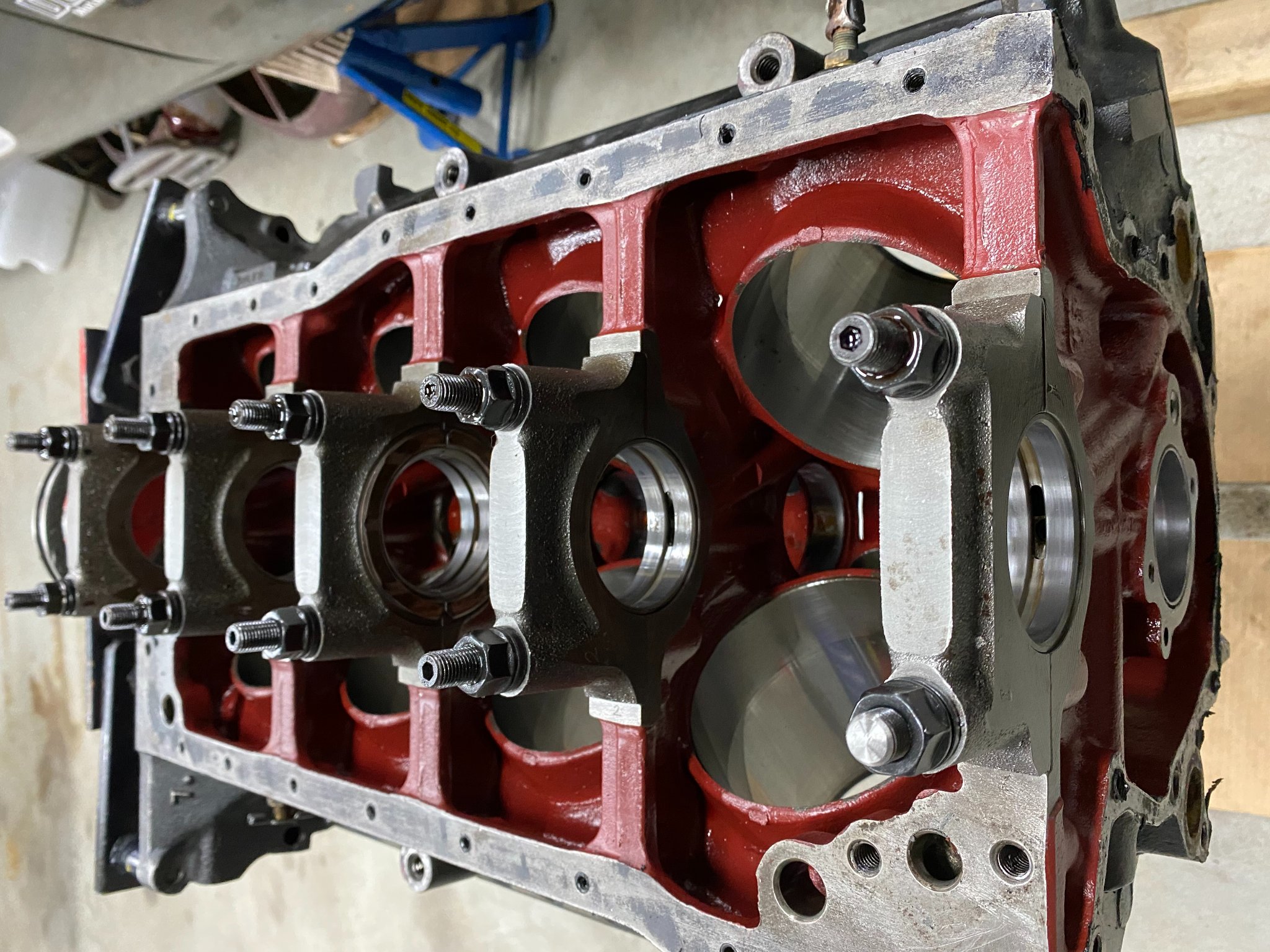

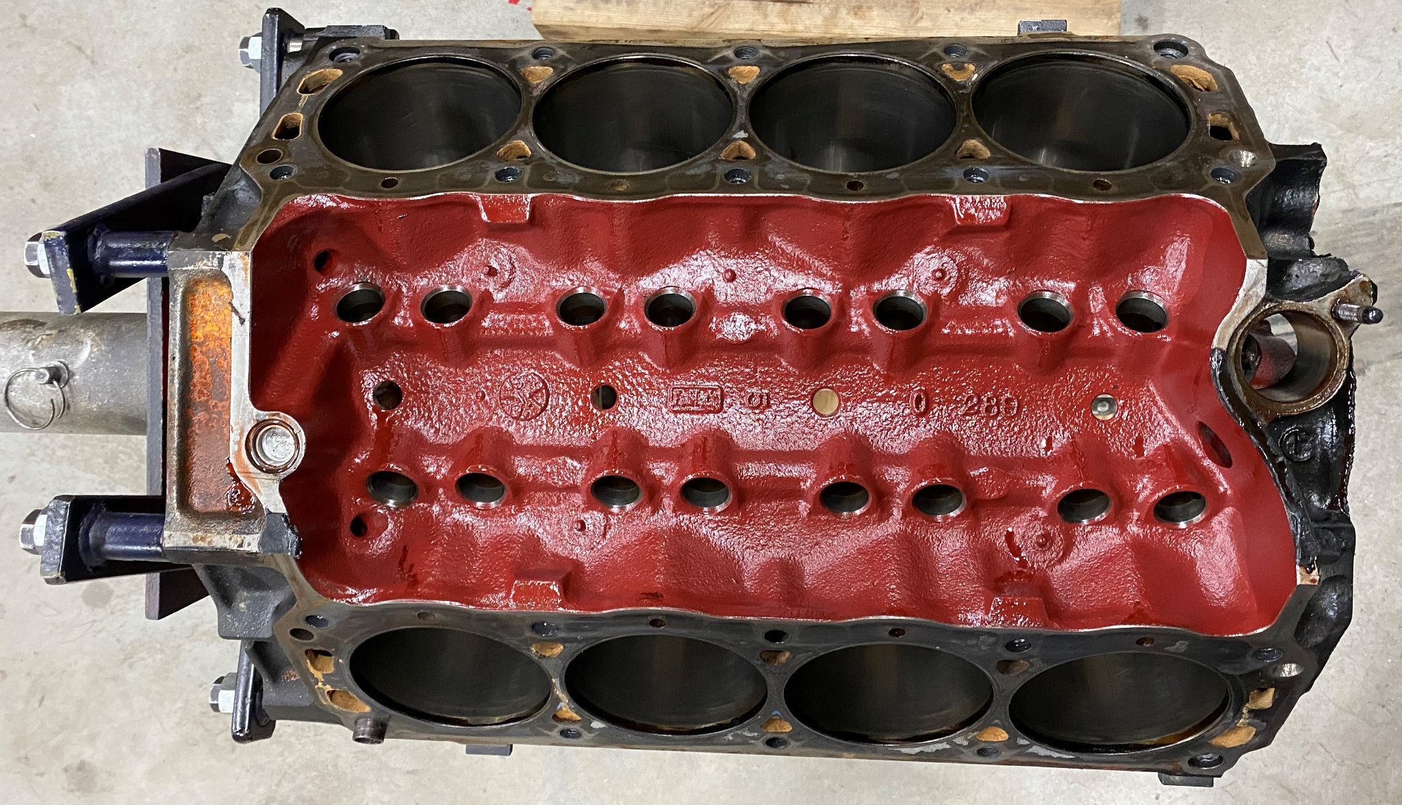

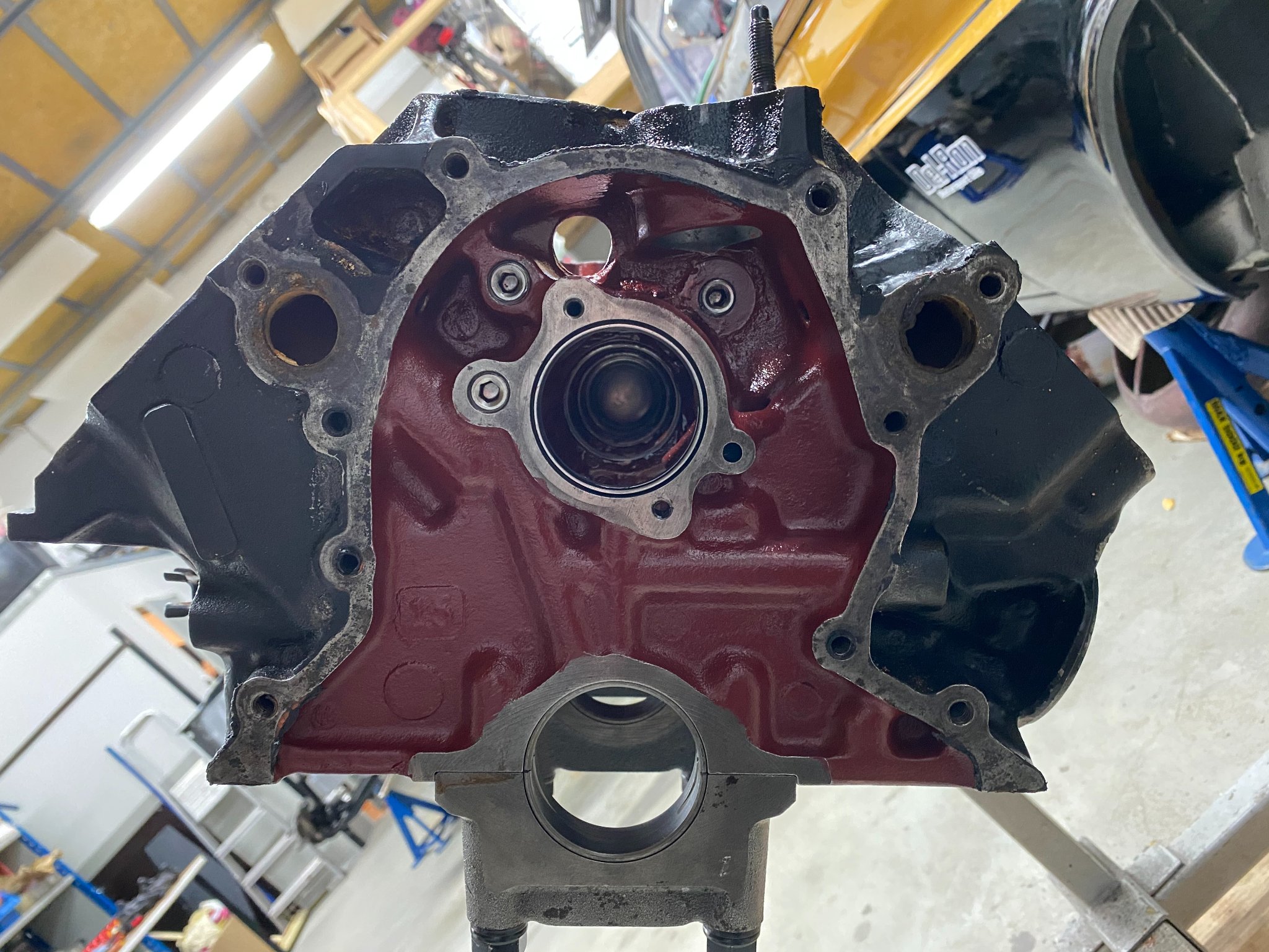

Ei sitä maalia juurikaan irtoa jos pohja on puhdas. Tämä vain 6 vuoden kokemuksella.
Tuossa muutama kuva 5 vuotta kilpakäytössä olleesta 289 koneesta.
