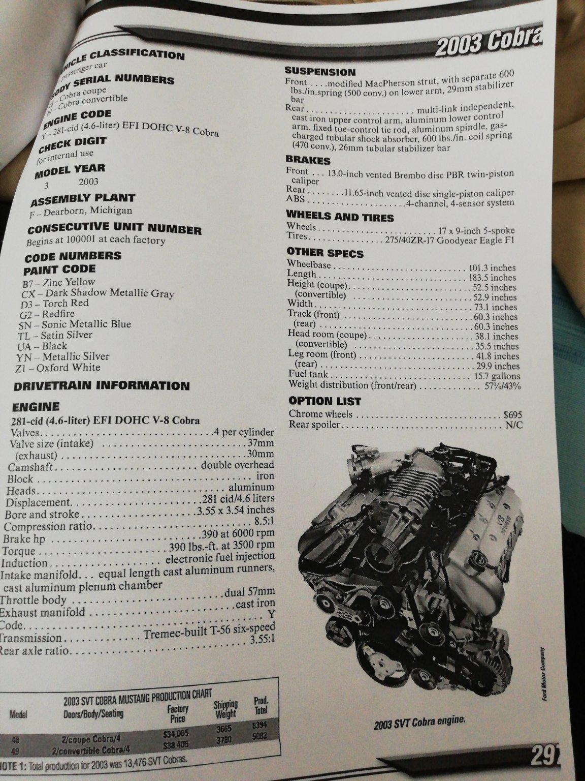

Homma menee niin että jos tarvittava tieto löytyy jostain kirjasta, niin siitä kopiot kelpaa. Netistä kopioitu tieto ei kelpaa vaikka olisikin totta. Ja dynolappu pitää olla. On hyvä jos sulla on tiedot sekä nyt olemassa olevasta autosta ja autosta minkälaista meinaat. Ja kannattaa etukäteen olla yhteydessä katsastuskonttoriin ja tiedustella sieltä myös muutosta. Niin ei tule yllätyksiä sitten kun menee muutoskatsastukseen.
Mulla kaikki tieto muutokseen löytyy eräästä mustang kirjasta. Siinä on mainittu moottori, alusta ja jarrut, minkälaiset täytyy olla. Mulla on jo kaikki muut paitsi jarrut on vielä asentamatta ja dynossa täytyy käydä. Sitten on auto valmis muutoskatsastukseen.

Tällaiset kirjat, isommassa kaikki oleelliset tiedot eri malleista myös cobrat ja cobra R mallit. Ja tuo pienempi kirja on terminaattorin tarina. Ja tosiaan cobra R mallit ovat vapareita molemmat, 1995 cobra R on 351windsori 300hv. Ja 2000 vuoden cobra R taas 5.4 modulaari vapari 385hv.

Kiitti vinkeistä. Meen ma aamuna juttelee kats miehen kanssa ( tuttu Amerikan auto harrastaja :)) mistä noita kirjoja muuten sais hommattua?
Onko niissä joku lista auton tekniikasta eli aattelin jos sais kopiot oikeista sivuista....

Tsemppiä, kirjat ostin ihan Ebay stä. Kirjassa lueteltu jousien jäykkyydet, jarrut ja kallistuksen vakaajien paksuudet.
