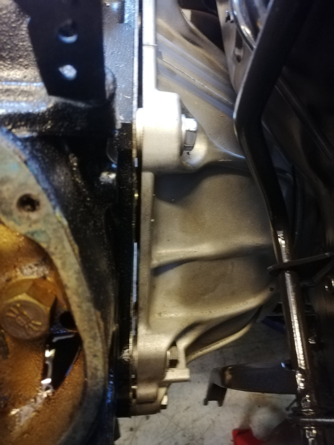

Moro
Onko muilla ollut tällaista ongelmaa.
Moottori siis täysin jumissa jos vedän turbiini kopan kiinni väli peltiin.
On purettu ja kasattu lattialla muutamaan kertaan.
Nyt kun prikat välissä pyörii Ok.
Voiko esim vetolevy olla väärä?

Mulla taitaa olla väärä vetolevy.
viewtopic.php?f=9&t=13742&hilit=Starskyn&start=300

Moro
Vetolevy taitaa olla väärä syvyydeltään.
Jumppaan koneen vielä uudestaan pois.
