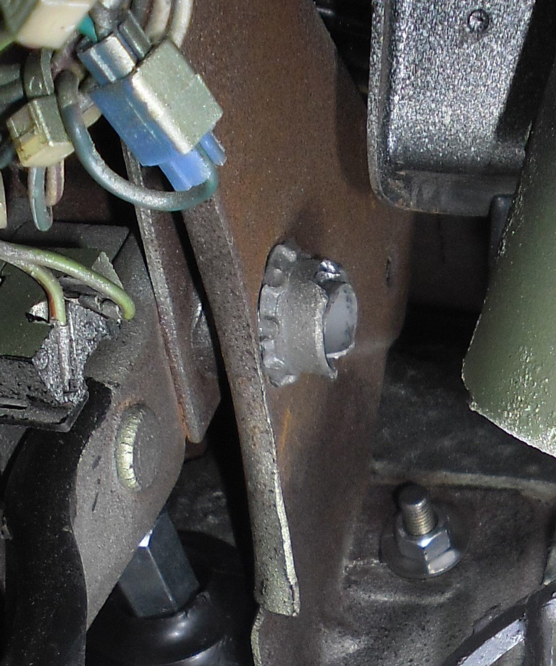

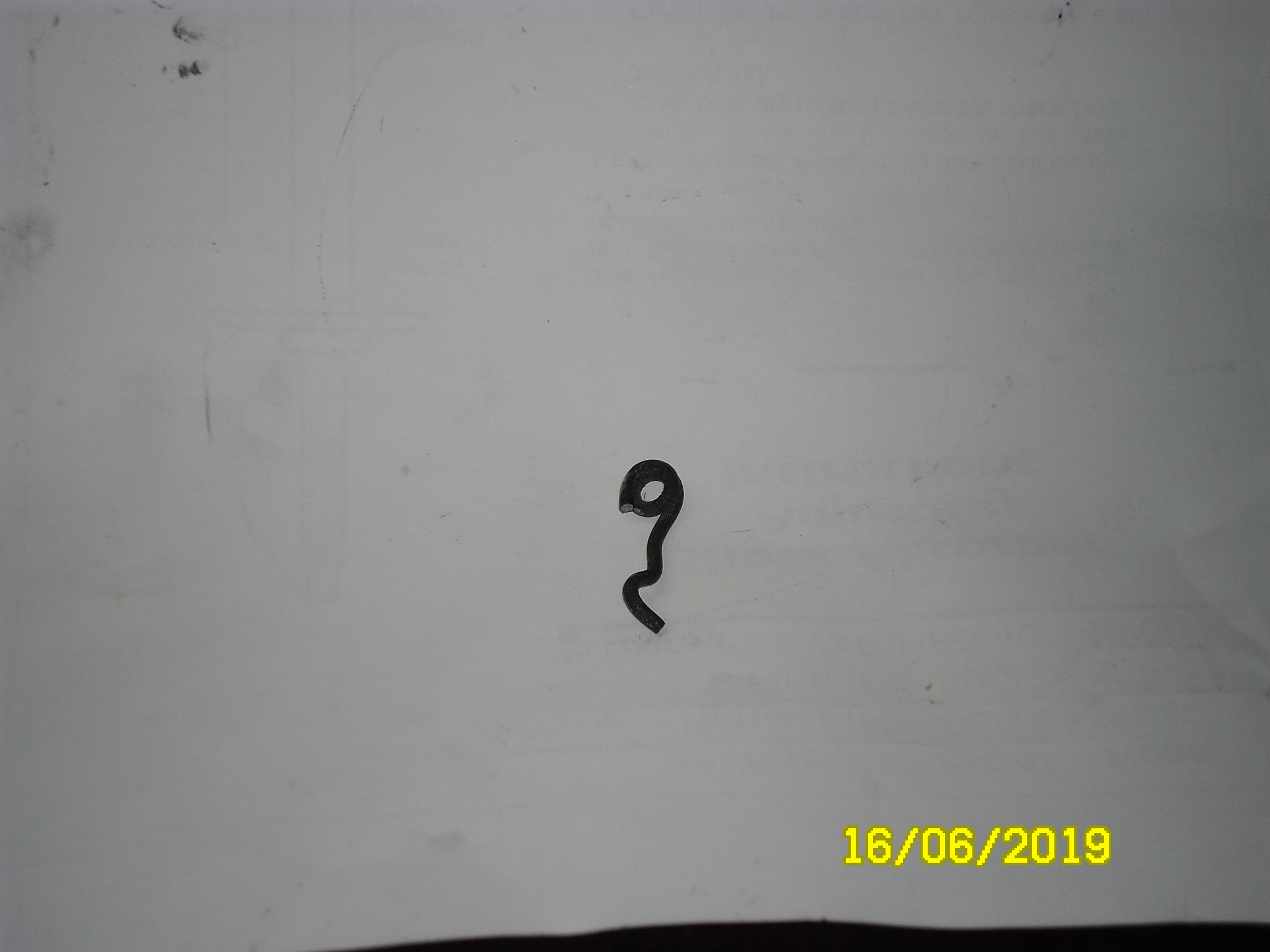

Kytkin- ja jarrupolkimen akselin sokka katkesi ja polkimet rupes heilumaan, ku kipiät hampaat! Nyt akseli ei enää mene paikallensa! Se jää n.10 mm vajaaks, ettei saa laitettua uutta sokkaa.
Vanha sokka suöny kruunuprikkaan ankarat kolot ja muoviholkista pikku pala lähteny, muttei ne estä akselin kulkua. Miten sen sais painettua väkisin läpi, kun niin saatanan ahdas paikka väkertää, että rinnasta ottaa taas tuo paska.

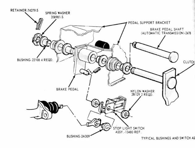

Tuo on oudonnäköinen prikaksi ja shop manuelin kuvassa sanotaan spring washer eikä tuo minusta jousiprikalta näytä. Käyn myöhemmin katsomassa tallilla, mitä mulla on vaikka eihän samaa vuosimallia ole.

Arto65FB kirjoitti: 18 Kesä 2019, 19:17 Tuo on oudonnäköinen prikaksi ja shop manuelin kuvassa sanotaan spring washer eikä tuo minusta jousiprikalta näytä. Käyn myöhemmin katsomassa tallilla, mitä mulla on vaikka eihän samaa vuosimallia ole.
Joe on tehnyt aikoinaan automaatista manuaalin, niin siksi outo prikka ilmeisesti. Sillä ei oo nyt merkitystä, ku akseli pitää saada siitä viimesestä reiästä läpi, niin voin laittaa sokan ja normi prikan väliin.
