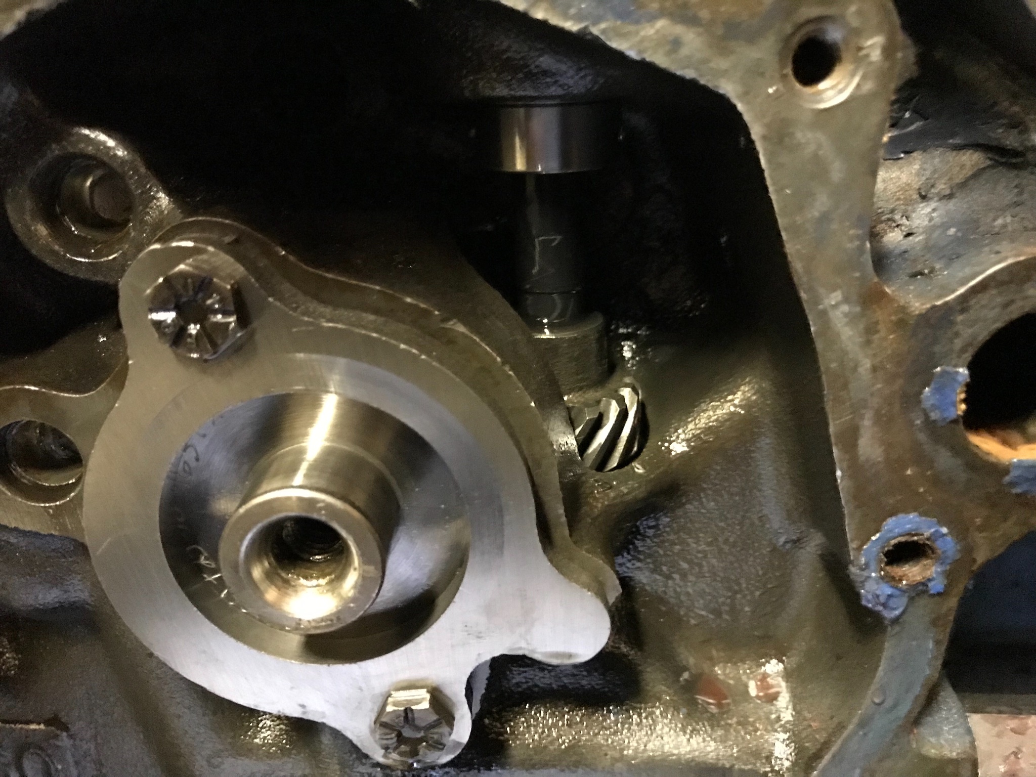

Otin kuvan virranjakajan rattaasta, onkohan tuo nyt sitte kulunu kovasti? Näyttää vähä ikävältä. Kannattaakohan tuo vaihtaa?

Juu otin irti jakajan ja oli vaan kiillottunut ja tasainen kuvio joka urassa. Eli ei kannata alkaa vaihtaa ratasta.
