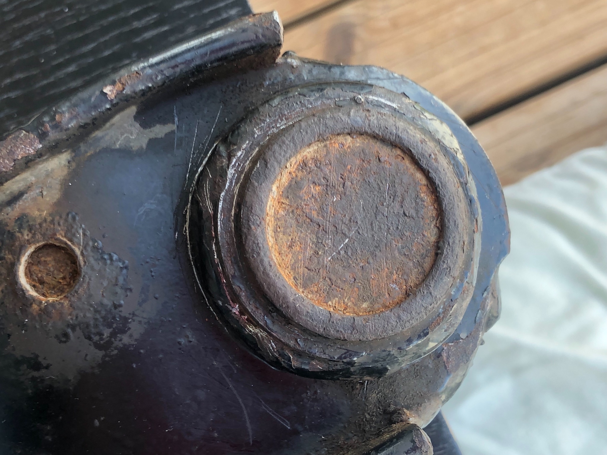

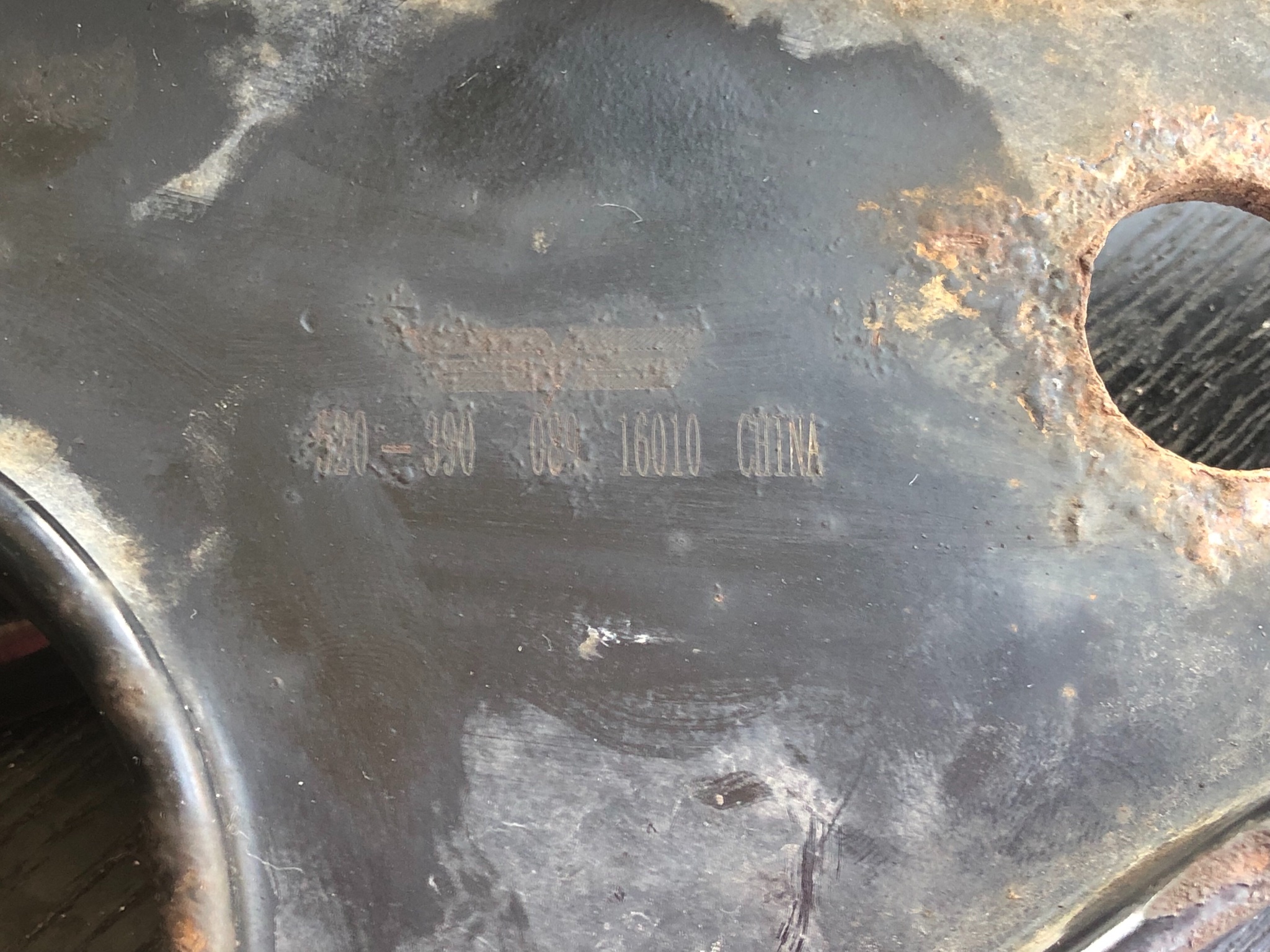

Auto oli pajalla ja sinne oli vaihdettu tuollainen ja korjaamo väittää että jenkeissä kaikki hitsataan kiinni (itsellä suuri epäilys). Saisiko jostain faktatietoa asiasta. Osassa numero 520-390 089 16010 Dormanin osa, eli onko muille tullut valmiiksi hitsattuja vastaan.

Kyllä noita saattaa olla hitsattunakin, koska mullakin oli joskus irronnut holkki tukivarresta. Halvempaa pistää hitsilinnun kakkaa kuin ostaa uusi tukivarsi.

Tuo onkin oikein kunnolla tinattu ja varmaankin valmistajan toimesta.
Jos hitsaa itse varmistuksen, pienet palon pätkät riittää.
Tuollainen ympärisauma sulattaa mahdollisen nailonikupin pilalle.
Kolme pientä täppää riittää.

Ihme shittiä. Pitää sit varmaan laittaa uus tukivarsi tilaukseen jossei jollain sattuisi olemaan jossain ylimääräisenä :roll: yks tollanen uusi pallonivel kyllä löytyis itseltä.
