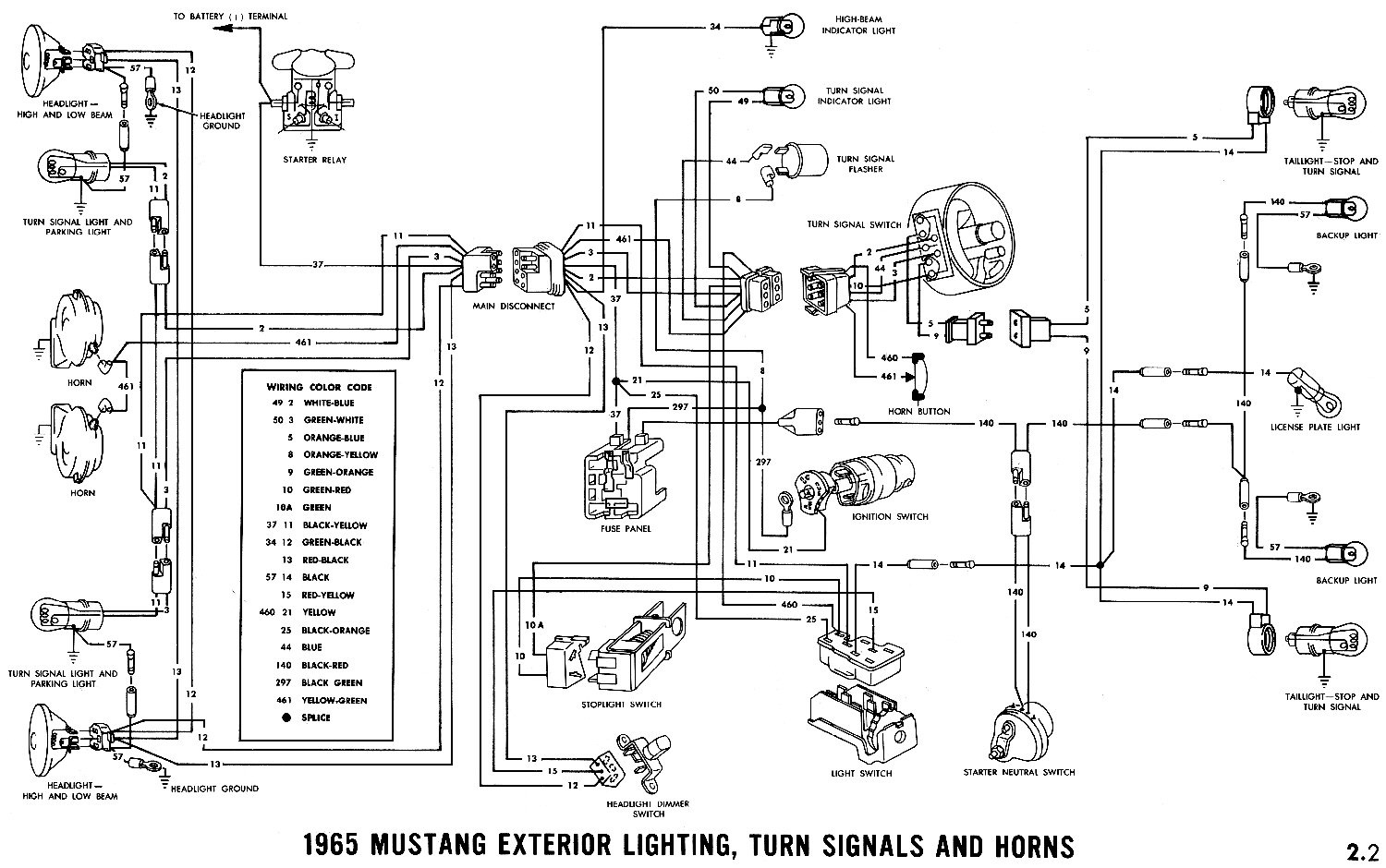

Takavalojen toiminnasta -65 FB-ketjussa on kuva vilkkumekanismin kytkennästä.
Mittailua ja tarkistusta, niin selviää onko kytkimessä vikaa (mittaa irrallaan kulkeeko sähkö mistä minne ja okein) ja sitten onko joku aikaisempi seppä vaihdellut tuon väliliittimen johtoja keskenään tms.

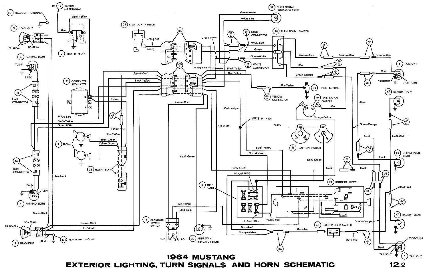

En nyt äkkiseltään löytänyt 64 1/2 kytkentäkaaviota, mutta tässä on tällainen "yleismallinen":
Olisiko tuosta mitään apua? Sellainen piipparilla varustettu yleismittari on kätevä kun haluaa tutkia vilkkukatkaisijan toimintaa.

Eli jarrukytkimestä tuleva johto ei mene ollenkaan rattiin? Nyt nimittäin menee
