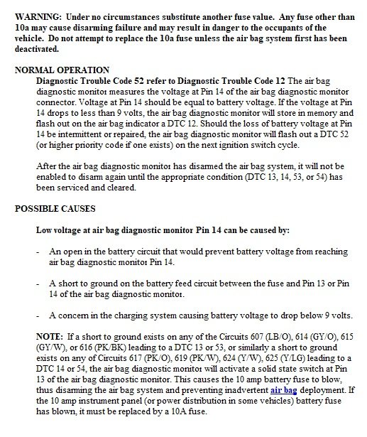

Jompi kumpi on ollut eka rikki, ja joku fiksuna kytkenyt molemmat lamput saman boxin perään huijatakseen konttorisetää, ja nyt on toinenkin hajonnut? vilkkuuko täsmälleen yhtä aikaa. Absilla ei ole koodia 52, joten airbag = 52 Intermittent or Repaired Lost Battery Feed

Kannattaa kokeilla tältä forumilta jostain historiasta löytyvää Airbag-resetointiohjetta, auttaa useimmiten juuri tuohon ongelmaan, mikä voi syntyä kun akku menee tyhjäksi tai on irti.
Työkaluksi pätkä johtoa uros-abikoilla tai paperiliitin auki taivutettuna.
