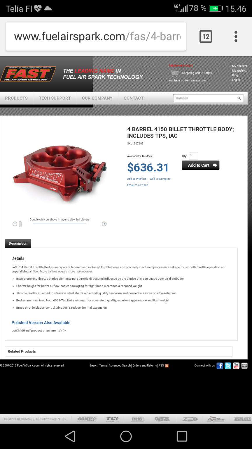

Mää voisin varmaan käyttää tuota fast 4-barrel kaasuläppää ja sovittaa siihen fordin tps anturin ja tyhjäkäynti venttiilin. Ja ne Victor Jr Efi imusarjaan. Sit maffilta putki tuolle kaasuläpälle.
Re: Orkkis ruiskun korvaaminen esim Holley sniperilla/Fitech ruiskulla
Mutta ei noita tietysti tuohon nykyiseen moottoriin.
