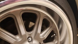

Noniin.
Parisen tuhatta kilometriä takana vanteilla ja keraamisella pinnoitteella.
Pesty vain painepesurilla ja on olleet välillä tosi likaiset. Voisin vielä ehkä mielenkiinnosta kokeilla Dragons Breath:ä johonkin sisäpintaan ihan kokeeksi, että näkee paljonko on rautaa tarttunut.
Olen kyllä tyytyväinen tuohon Ceramic Pro -pinnoitteeseen.
Vanteen pinta on melko karkea!
Btw, venttiili ei ole kromipintainen metallinen, vaan normiventtiili, jonka päällä on kromattu irtokuori.
Kuten ketju osoitti, myös vaihtoehtoisia tuotteita löytyy. Varmaan aika vaikea osoittaa jotain kiistatta muita paremmaksi.
