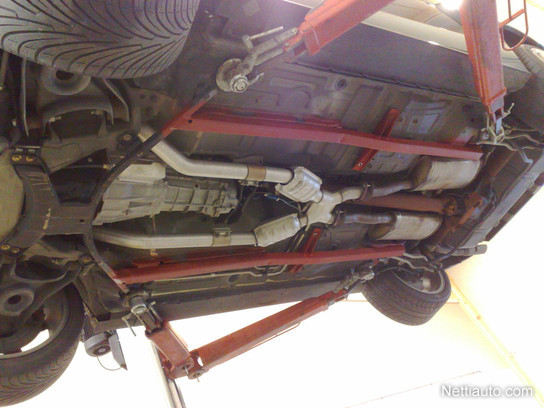

Mulla 97 tälläset HP:n laittamat Taitaa olla MM

Miksulla vielä jonkinlainen lisäjäykiste palkkien välissä?

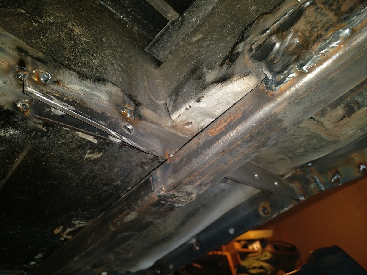

Runkojäykkärit yhdistetään sivusuunnassa etupenkin takakiinnikkeisiin. Mä yhdistin vielä helmaankin hitsattuun jäykkäriin kahdestakin kohtaa.
etupää
etupää
matkustamon lattian reuna
penkin takakiinnikket
