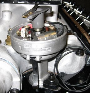

Kirjoittaja Mexico65
Tuollainen 52 vuotta vanha jakaja toimii moitteetta ilman mitään kommervenkejä.
No onhan siihen puslat kerran vaihdettu eli saattaa toimia moitteetta vielä seuraavat 50 vuotta.
Kärkiä eikä muitakaan osia ole vielä vaihtanut kun pelittää hyvin, eikä nikottele vaikka välillä ajettaisiin hieman kovempaa. Hyvin pysyy tahdissa vielä 8000 rpm asti, korkeammalla ei mielestäni vielä ole käyty. Toi jakaja on mulla ollut käytössä noin 4 vuotta.
Tosin noita kärkiä joutuu varmaan joskus vaihtamaan mutta ei vielä, se siitä jatkuvasta kärkien vaihtamisesta ja säätämisestä.
Pyöriä ja koppa suoraan paketista samoin muut osat, ei vaadi mitään jälki työstö toimenpiteitä.
Voi olla jossain tapauksissa jos huoltotoimet on laiminlyöty, niin jakaja saattaa piiputtaa tai jumittaa.
C5OF Motorcraft dual point
