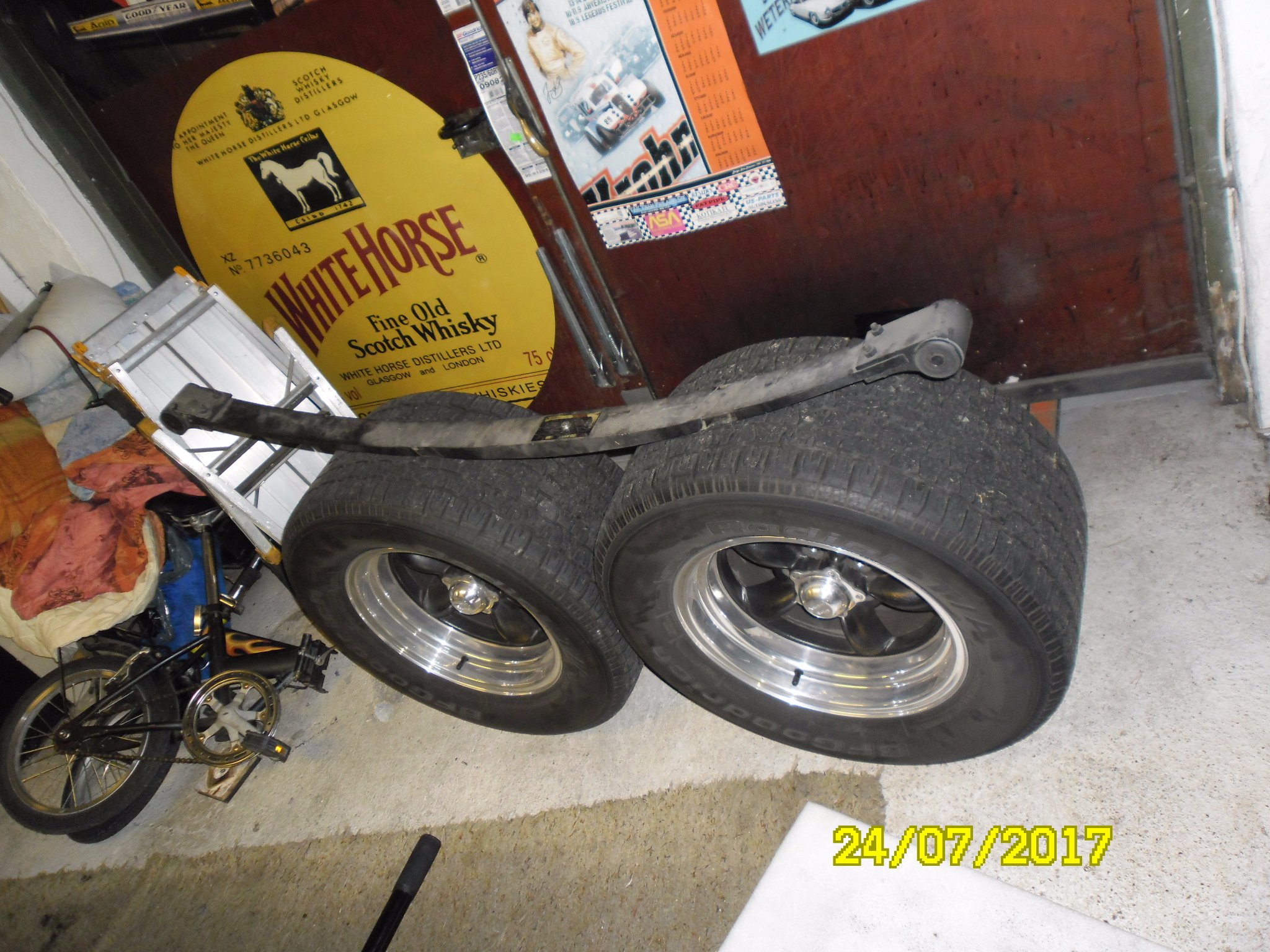

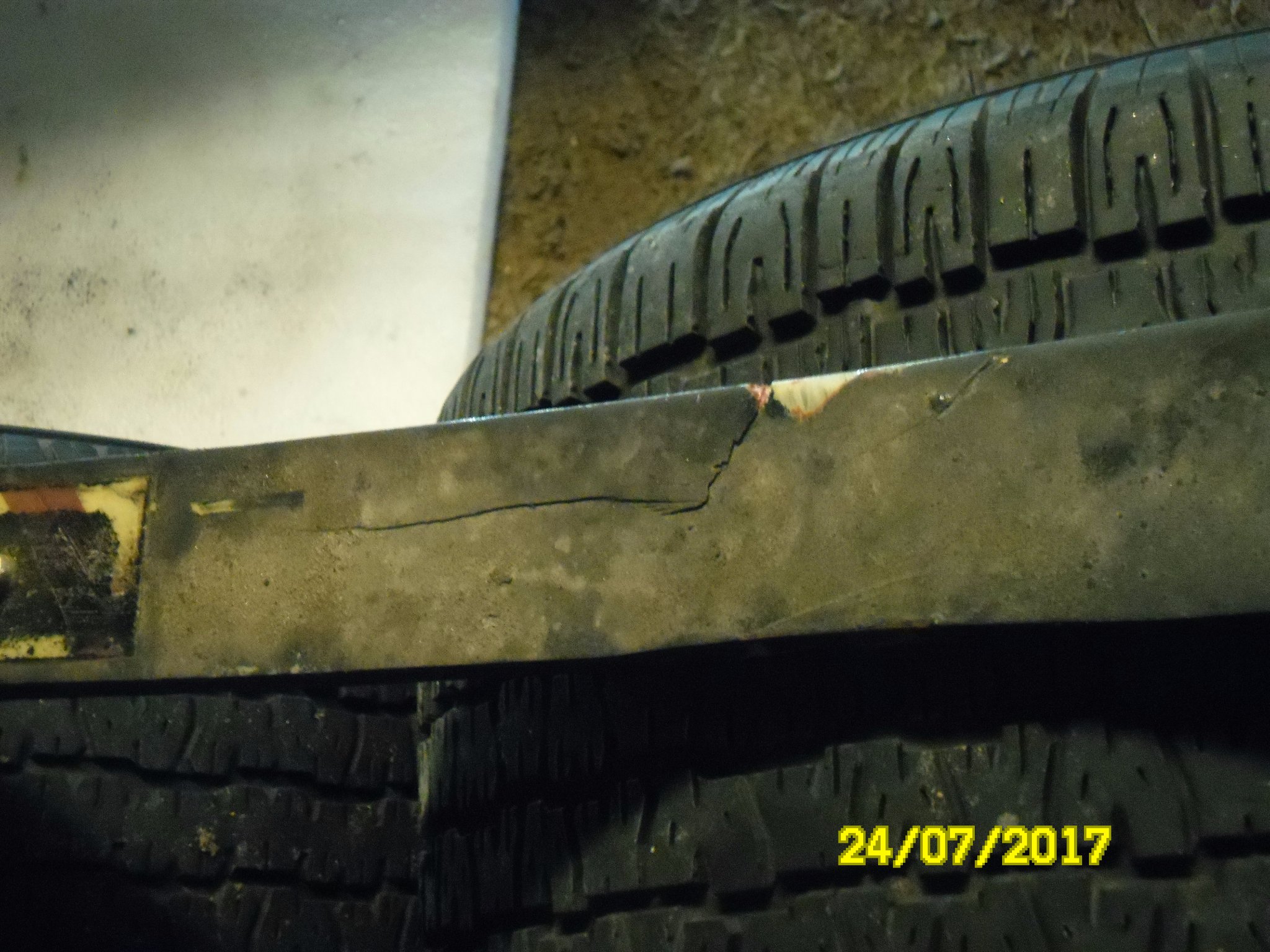

Se sitte niistä kehumistani komposiittijousista ja niiden kestävyydestä, kun tuli voimaa lisää... :(
Eikös joku metallivirma tao tilauksesta mono-leafeja jossain etelä-Suomessa? Missä kannattaa teettää moiset? Tuskin kellään on hyllyssä reverse eye 1-lehtijousiparia joutilaana.

Antti66HT kirjoitti: 24 Heinä 2017, 16:18 Vallilan takomo.
a
Thanxx!!! :peukku:

Kun ei nuo kehutut jouset kestäny 427 kuormitusta edes puurenkailla (BFG 295-sulakkeet), niin mitä sieltä paukkuu seuraavaks, kun tulee 275/50-15 MT Street Radialit alle? Kardaanin ristikkonivelet?

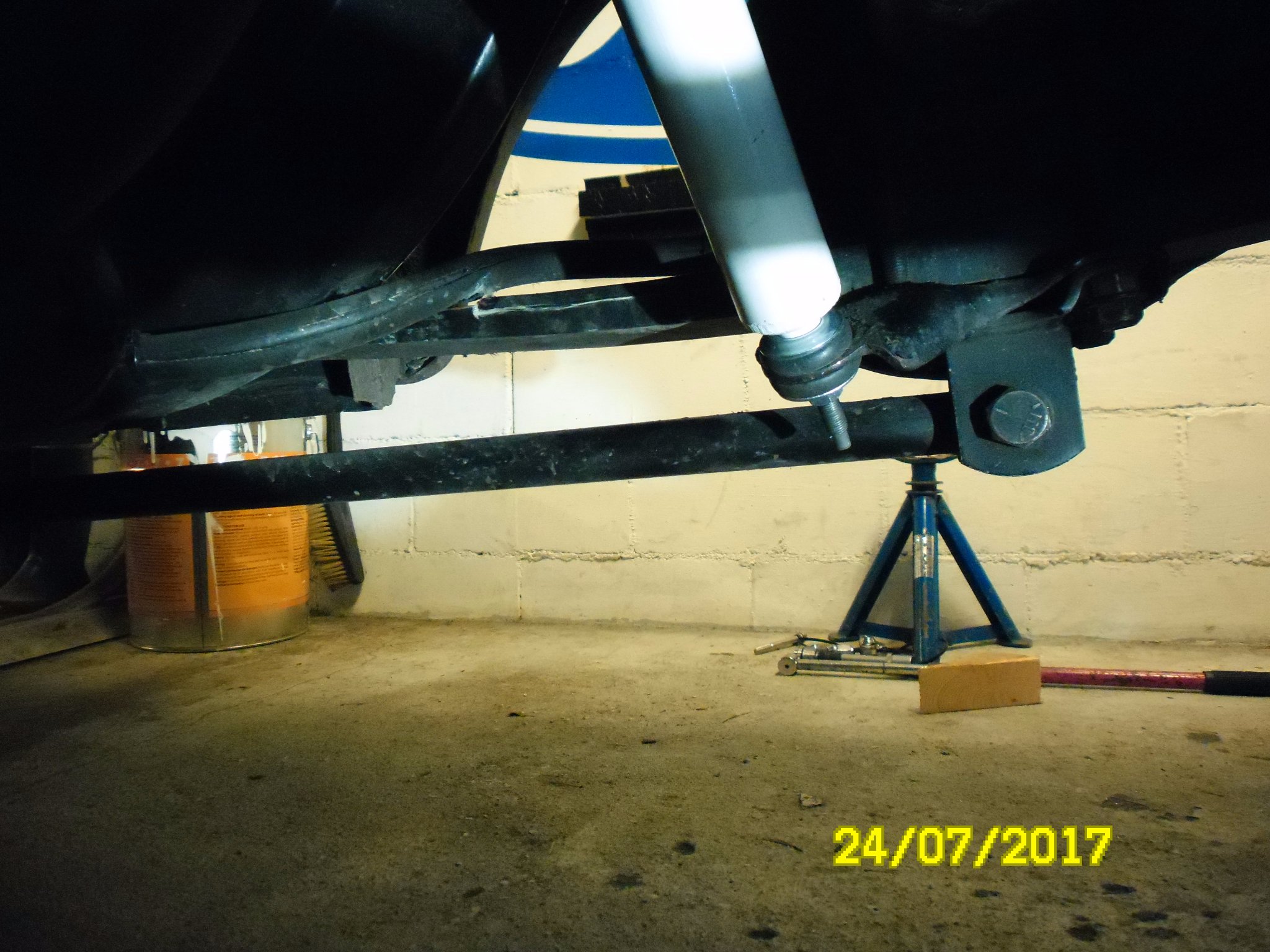

Laatikon ja perän välinen kulma oli n. 1 astetta, ku kesällä mittasin. Ei ihanteellinen, jos jouset vetää ässälle. Nuista kompostijousista se jenkkitehdas väitti, ettei ne väänny lainkaan kiihdytyksissä. No, nyt ainaki toinen puoli vääntyi ihan kivasti... :(
Viestit: 2113
Re: Mistä mono leafit?
Tässä tapauksessa tuenta näyttäisi jo olevan.

Niin oli mullaki amerikan-joen tekemät komposiittiöjouset, jotka piti kestää iänpäivää ja olla jämymmät, ku teräsjouset, mutta kuka tietää, oliko telan varressa joku khatti-kännissä rullaileva kesäneekeri, jonka laatustandardit on aina luokkaa excellent? :(

Tein eilen uudet madalluspalat 5 asteen pinion-kulmalla. Kulman optimimäärästähän on monta eri faktatietua pitkin nettiä/Esson baaria jne. Kuinka mehtään meni mun tekeleet?
Viestit: 2113
Kokeilemalla siitä selviää. Oletko mitannut eturiskikon kulmaa vaihteistossa. Ihanne olisi jos ristikon kulma olisi jotain 1-3 astetta, ja sama etupäässä ja takapäässä, se kevyt veto päällä. Tämä poistaa esim. lujempaa ajettaessa esiintyvää resonanssia.
Toinen asia on sitten että isolla kovalla on kulma järkevä. Tämä tietysti ehdottoman tärkeä.

Etu- ja takaristikon kulmat oli muistaakseni jotain 0.75astetta. Nyt en oo mitannut digimittarilla akselin asentua, mutta palikat tein viiden asteen kulmaan. Saattaa olla käytännössä +-1asteen toleranssi.
Kävin äsken testaamassa ja tasasta oli sutausjälki kummallaki renkaalla. Kuskin puolen 50m viiva oli hieman mustempi, johtuen perän vinoudesta (kuskin puoli 5mm matalammalla vaikka tein vänkärin puolelle 15mm korkiamman palikan).
Kori tieten salmiakilla? :/
Suoraan se kumminki menee ja 230kmh ottaa hyvin nopsaan, eikä vetele mihinkään suuntaan ja hyvin helppo ajettava kaasu pohjassa.
